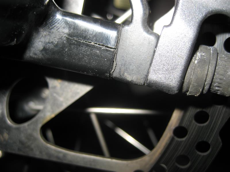

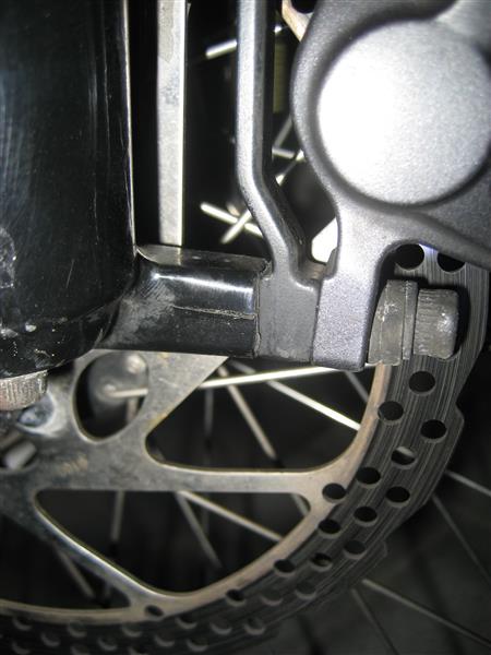

Eher als Zufallsbefund habe ich am Wochenende beim wöchentlichen Stromer-Checkup einen Riss an der vorderen Bremssattel-Befestigung, welche an der Gabel angeflanscht ist, entdeckt. Nach Rücksprache mit Sandro vom Stromer-Store in Kriens wird morgen die Gabel ausgebaut und eingeschickt.
Vermutlich fahre ich schon ein Weilchen mit dem Riss rum, habe aber bis jetzt (zum Glück) noch nichts gemerkt beim Fahren. Hoffentlich geht das auf Garantie ... sollte ja eigentlich nicht vorkommen nach meiner laienhaften Einschätzung, zumal ich ja immer brav auf der Strasse fahre und holprige Schotterpisten meide.
Hier die Bilder vom Riss. Er ist auf dem ersten Bild deutlich zu erkennen:
[Bild: http://www.erklaerbaer.ch/stromer/StromerGabel_01.JPG]
[Bild: http://www.erklaerbaer.ch/stromer/StromerGabel_02.JPG]
Die nächsten Tage werde ich also mit einem Ersatzstromer rumkurven, und hoffen, dass ich trotz fehlenden Spikes unfallfrei bleibe, bis mein Stromer wieder nach Hause darf :o
erklaerbaer: schrieb:.... einen Riss an der vorderen Bremssattel-Befestigung, welche an der Gabel angeflanscht ist, entdeckt.
Huch, das ist ja schon fast so wie bei der Sache mit der Carbongabel...
Ich meine, der Riss ist der Stelle, die bei der Cabongabel auch als kritisch bezeichet ist.

Toller Abflug, wenn bei der Talfahrt das Teil bricht und sich der Bremssattel im Vorderrad verkeilt.
thomthom: schrieb:Toller Abflug, wenn bei der Talfahrt das Teil bricht und sich der Bremssattel im Vorderrad verkeilt.
Ich hatte da nicht allzu viel Angst, da der Riss bei der unteren Schraube ist. In Fahrt "zieht" die Bremsscheibe den Bremssattel ja genau in diese Richtung mit, so dass ich vermutlich schadlos irgendwie zum Stehen gekommen wäre.

Also an alle, welche selbst an den Bremssattel-Schrauben rumschrauben: nicht zu fest anziehen, vielleicht sprengt's sonst die Gabel!

immer schön vorsichtig mit dem Drehmommentschlüssel den Sattel anziehen, höchstens 6-8 Nm.
Zufestes anziehen kann unter starker Belastung zu diesen Rissen in der Sattelaufnahme an der Gabel führen.

Gestern abend habe ich die Stelle auch mal genauer angesehen, nachdem ich die Bilder hier vom Riss gesehen habe. Zu meinem Schreck habe ich auch einen solchen Riss an meiner Suntour Gabel gefunden.
Dieser ist zwar (noch) kleiner und an der oberen Bremsbefestigung. Sonst sieht er aber identisch wie auf den Bilder oben aus.
Mein Arbeitskollege meinte, dass das von zu langen Schrauben kommt. Wenn die hinten im Gewinde anstehen, habe er bei seiner MTB Gabel auch so ein Riss bekommen.
Ich muss das heute abend überprüfen. Ich hoffe, dass das der Grund sein könnte. Ich habe in der Vergangenheit, an meinen MTB's, diese Schrauben auch immer ohne Drehmoment Schlüssel angezogen. Aber in all den Jahren zum Glück noch nie ein Problem gehabt.
