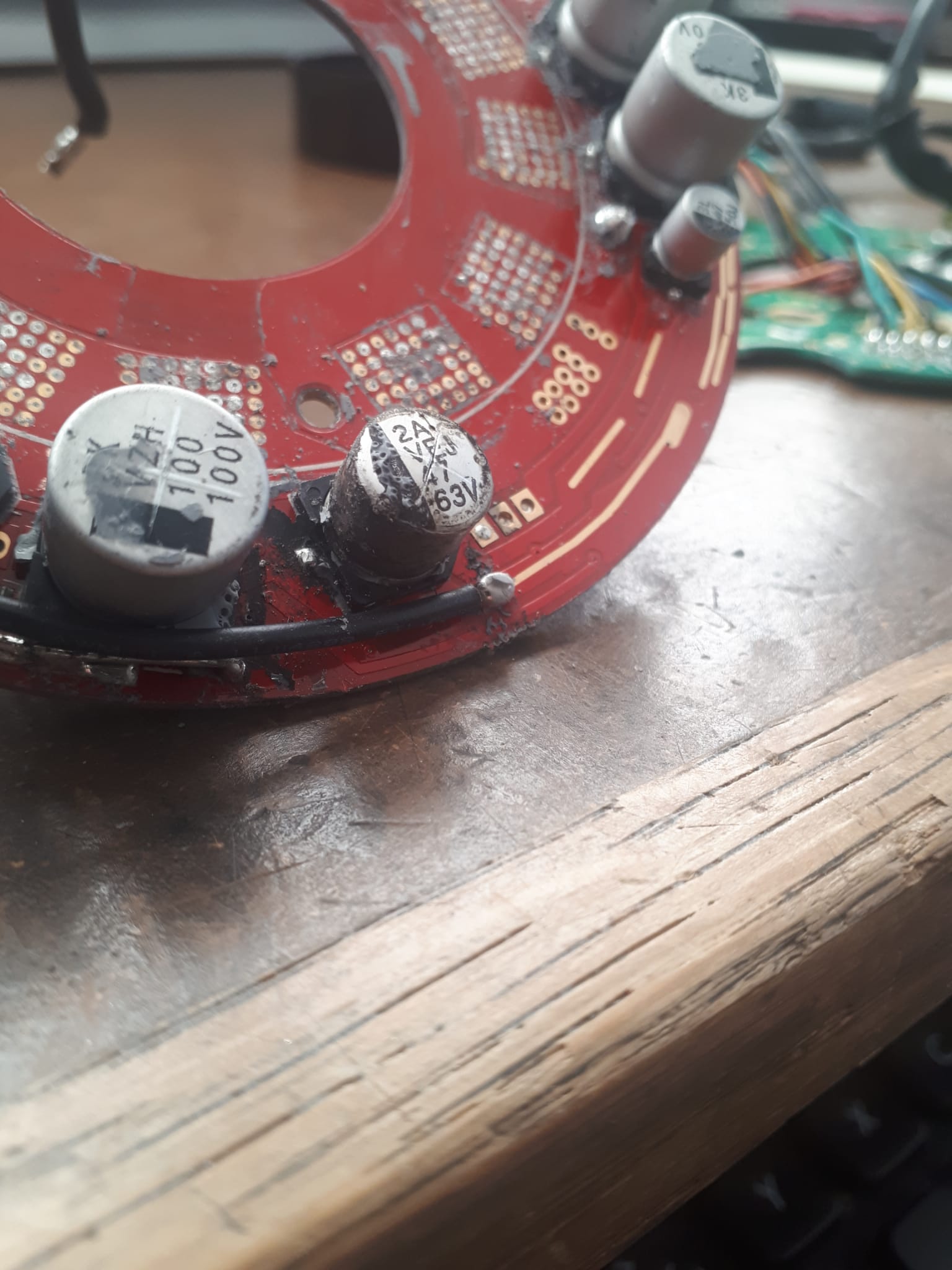

Hallo Zusammen,
Da ich viele Private anfragen erhalten habe, teile ich ein paar Bilder von den PCB Display / Motor / TMM / BMS, sowie den Rost Problem beim TCDM Motor Dodgy .
Ist mehr Taiwan als swissness...  Confused
(Leider kann ich die Bilder nicht HighRes hochladen maximal 500kb und nur 5 aufs mal)
Platine S11 + / - und S13 + / - / SOC

Oh wow super! Danke für dies Fotos! Der verrostete sieht ja auch übel aus. hoffe meiner sieht nicht so aus wenn ich ihn öffne.  Wink
Du hast nicht per Zufall noch die Schemas und Bestückungsplan zurhand? Wink

Hallo zusammen
Kurze Frage: Habe ebenfalls einen ST1. Bei dem ist allerdings der Motor defekt => Prints und diverse Komponenten sind verbraten.
Kann mir jemand sagen, wo und wie ich an komplette Ersatzprints herankomme?
Besten Dank euch allen!
LG Utz
(05.04.2021, 21:57)Utz schrieb: Kurze Frage: Habe ebenfalls einen ST1. Bei dem ist allerdings der Motor defekt => Prints und diverse Komponenten sind verbraten.
Ersatzteile wird es kaum geben, aber es besteht die Möglichkeit, den Motor mit einem Phaserunner von Grin zu breiben. Das hat hier schon jemand erwähnt, ansonsten gewiss inder EndlessSphere.
