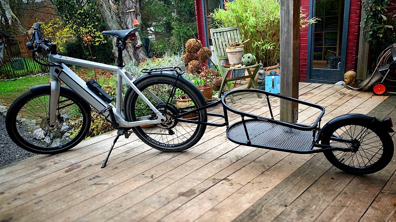

Ich habe zwar keine Erfahrung mit dem Hinterher Hänger, fahre aber schon ein paar Jahre mit dem günstigen M Wave Einspurhänger herum. Natürlich merkt man, dass man mehr Gewicht durch die Gegend fährt, aber das empfinde ich als nicht sehr störend. Die Bremswirkung vom Stromer ist absolut ausreichend.... Nutze den Hänger regelmäßig für Einkäufe und bin sehr zufrieden. Es ist nur irgendwie absurd, dass ich für die Adapterplatten für den Stromer fast genauso viel gezahlt habe, wie für den Hänger vor fünf Jahren....

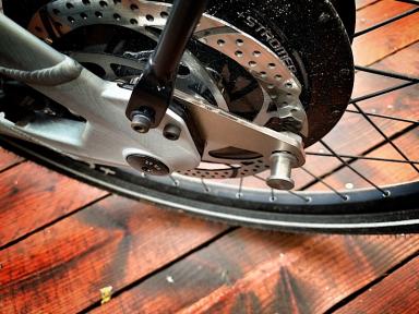

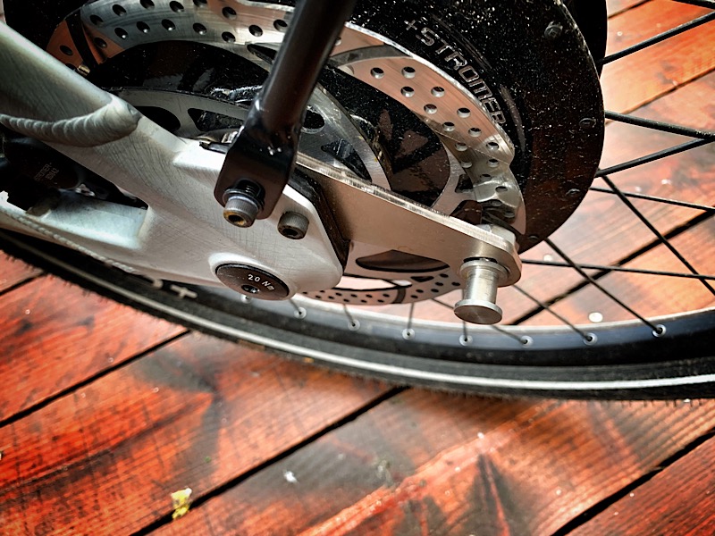

Wie koppelst du den Einspuranhänger von M Wave an den Stromer? Mit dessen Achskombination geht es wegen dem Drehmomentsensor wohl nicht.
Kannst du bitte ein Bild einstellen?
Danke & Gruss, CCRider
Bin gerade unterwegs, daher gerade kein Bild. Aber beim Anhänger waren diese Muttern für Festachsen dabei. Die passen zum Anhänger-Set von Stromer....
Ich reiche nachher ein Bild nach.
Hier die Bilder:
Die Achsaufnahme am Stromer habe ich mir kürzlich drehen lassen. Das hatte aber nur optische Gründe  Cool
