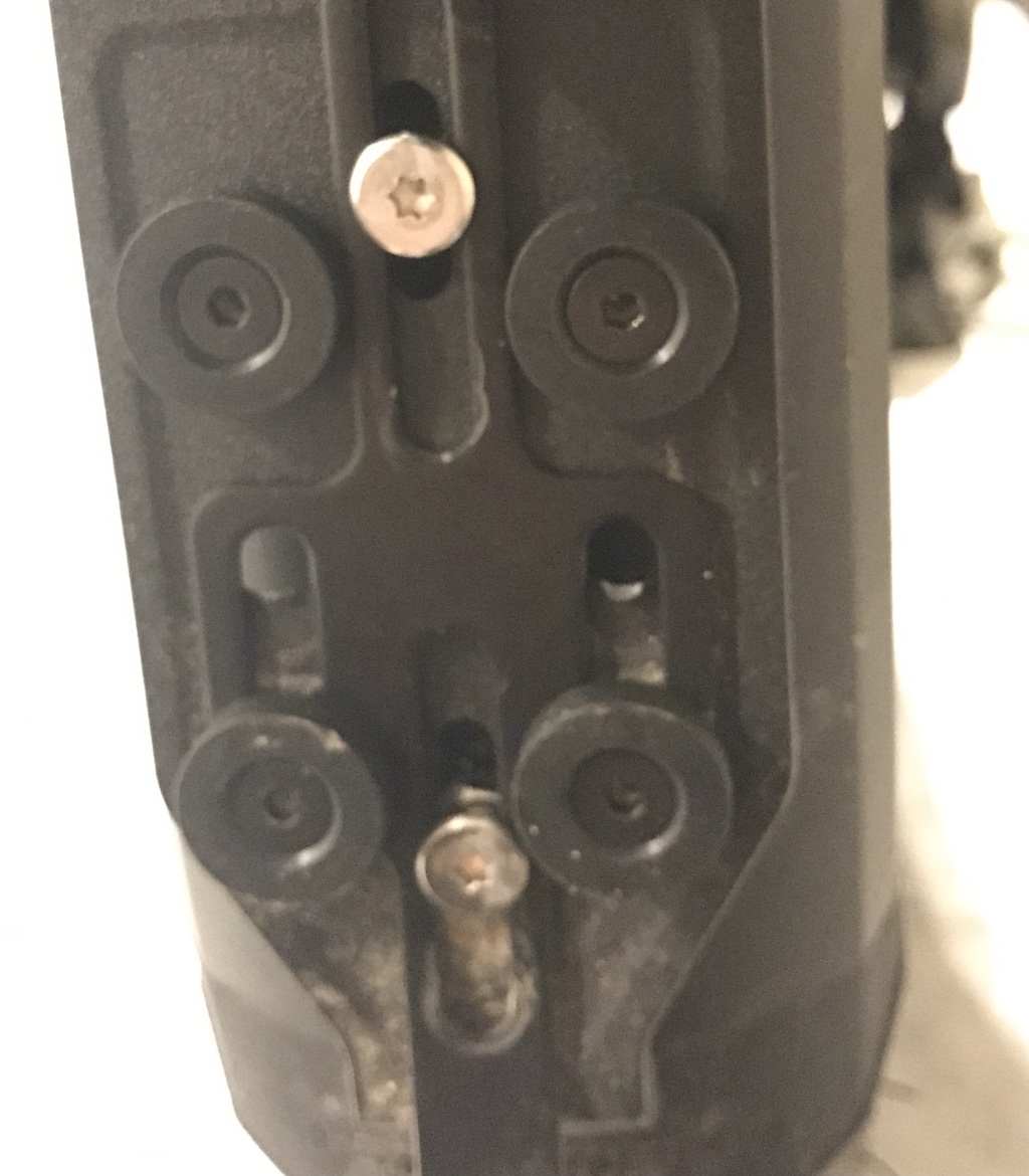

(22.01.2022, 08:07)Steiner schrieb: Guten Morgen,
das hört sich interessant an. Kannst du davon bitte Bilder machen?
Und die Bezugsquellen nennen.
Denke darüber nach das auch zu machen.
Grüße aus der Grafschaft Bentheim
hier mal der Link zur Bezugsquelle:
Scheibenmagnet Ø 27 mm
Ich hatte ursprünglich mal sw Farbe drauf gemacht, hält aber nicht so toll...
Viel Spaß beim "nachbauen" :-)

Vielen Dank für die Bilder.
Werde es auf jeden Fall probieren.

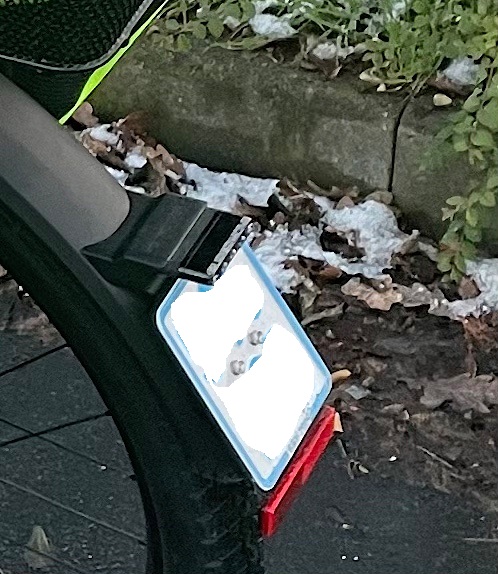

Da es heute endlich mal wieder trocken von oben war und ich euch ja noch eine Rückmeldung zu der Kennzeichenbefestigung mit den vier Magneten geben wollte, ging es auf zur Probefahrt. Auch wenn ich im Vorfeld etwas skeptisch war, die Lösung funktioniert. Zwar sind die Magneten nicht so stark wie gedacht (liegt vermutlich an der Kunststoffbeschichtung), aber es reicht. Ich habe heute mal bewusst die Schlaglöcher genommen und nicht umkreist Big Grin
Anbei noch ein Bild (auf die Schnelle, entschuldigt bitte die schlechte Qualität):

(28.01.2022, 17:45)Iltis02 schrieb: ... Kennzeichenbefestigung mit den vier Magneten geben wollte, ... Zwar sind die Magneten nicht so stark wie gedacht
Das überrascht mich sehr!
Der Arbeitsscheinwerfer am Auto hält mit drei Neodym-Magneten soger während der Fahrt über hoplrigen Untergrund - und ist viel schwerer und hat auch Hebelweg.
Und ich habe die Magnete mit Klebeband überdeckt um Lackschäden zu vermeiden.
Viel solche Magnet sollten doch schon fast zum Hochheben des Hinterrades reichen ;-)

Genau das dachte ich eigentlich auch! Habe hier noch andere Neodym-Magneten, die ich zur Befestigung eines Abdeckblechs für meinen Holzofen nutze. Die Dinger halten wie verrückt.
Kann mir nur vorstellen, dass die Kunststoffbeschichtung sehr dick ist und die Magneten entsprechend klein. Durch die Bohrung bliebe bei 1mm Beschichtung (angenommen) ja wenig über.
Angst das Nummernschild zu verlieren habe ich trotzdem nicht. Es hat sich bei knapp 25 km Probefahrt nicht bewegt.
Das Anschrauben der Magneten war etwas nervenaufreibend. Zwischen dem Schutzblech und dem Nummernschildhalter könnte gerne etwas mehr Platz sein. Es war echt problematisch die Unterlegscheiben zu montieren.
