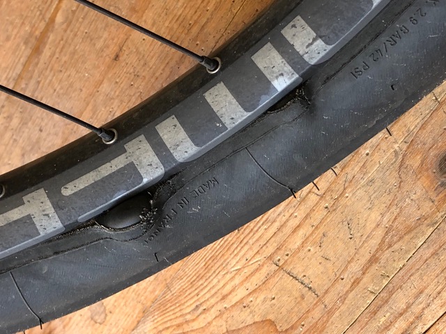

Heute auf dem Weg zu meinem freundlichen , wollte Abklären wann wir nochmal den Akku einschicken , merkte ich ein grobe Unwucht am Hinterrad !!!
Bin dann noch etwa 7km bis zu ihm gekommen und dann wurde subito ruckzuck ein neuer Reifen aufgezogen . Er klärt das mit Stromer ab ob das auf Garantie geht oder zu meinen Lasten .
Die Karkasse ist an mehreren Stellen gerissen auf halbem Umfang vom Rad . Hat er so auch noch nicht gesehen . Bin mir nicht bewusst das ich irgendwo brutal durch ein Loch oder Bordstein bin . Felge hat auch kein Kratzer oder Delle und ne 8 is auch nicht drin .

Der Pneudefekt lässt micht ratlos; am ST3 sind die Stromer Winterpneu drauf.

Der kaputte Hinterrad Reifen würde auch auf Garantie ersetzt.

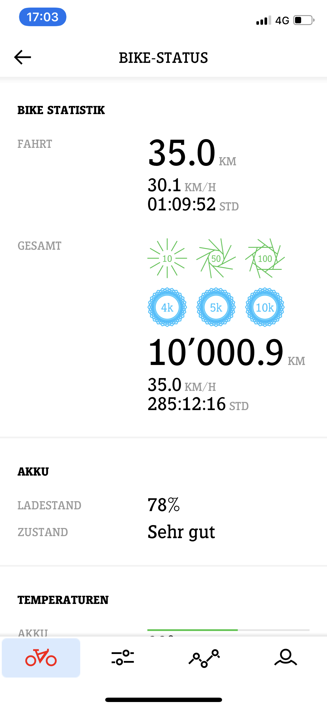

Heute war es nun soweit, nach 374 Tagen hab ich die 10000km Marke erreicht.
Der Gerät macht nach wie vor Mega Spass und hält auch einiges aus . Habe ihn wirklich keinen Moment lang geschont. Von Anfang an nur Vollgas und auch über Stock und Stein. Klar hab ich dadurch auch schon den ein oder anderen Tag auf ein Ersatzbike umsatteln müssen ( was bei Stromvelo in Basel glücklicherweise nie ein Problem darstellt) aber alles immer im Rahmen der Garantie.
Verschleiss ist meines Erachtens sehr gering.
Vorderreifen noch Orginal
Hinterreifen schon der dritte ( bei auf Garantie neu nach 4000 bzw 4500 km )
Bremsbeläge vorn und hinten bei 9650km gewechselt
Kette und Kassette bei 9650km gewechselt
Tretlager bei 9650km gewechselt
Wenn’s so weiter geht bin ich sehr zufrieden.
Wow und herzlichen Glückwunsch. Sehr beeindruckend finde ich die Allzeit Durchschnittsgeschwindigkeit von 35,0kmh. Obwohl ich auch fast immer schnell fahre bin ich nach knappen 4.000 bei nur 31,5kmh. Wahrscheinlich weil ich meist nur Kurzstrecke fahre. Das kaputte Tretlager, wie hat sich das bemerkbar gemacht ? Wenn ich ohne Kette an meiner Kurbel drehe macht das tretlager ein deutlich hörbares laufgeräusch. Weiß nicht ob das so soll.
