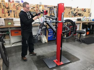

ich hatte dieses Thema hier im Februar eröffnet und kann noch mal ergänzen, dass mein Vorbau nach dem Test und 2.000 Kilometer später "knarrzt" und es auch nicht wirklich tröstet zu wissen, dass es die billig ummutende Vorbaukappe ist, die dieses unschöne Geräusch verursacht. Auf dem Foto seht ihr die "Zug-Testdurchführung" (an anderer Stelle schon detailliert beschrieben und abgebildet).

Bei mir haben die beiden Schrauben am Vorbau diese Knarzen ausgelöst. Man kann richtig in der Bohrung am Vorbau sehen wie die Schraubenköpfe sich dort eingearbeitet haben. Ich hatte mal aus Test, an den Köpfen fett gegeben und das Knarzen war weg.
Kann mir vorstellen das es mit dem Lenkerspiel zu tun, man kann ja sehen wie der Spalt sich ändert beim wippen, somit bewegen sich auch die Schrauben im Vorbau. Wäre meine Erklärung dazu.
