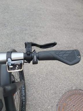

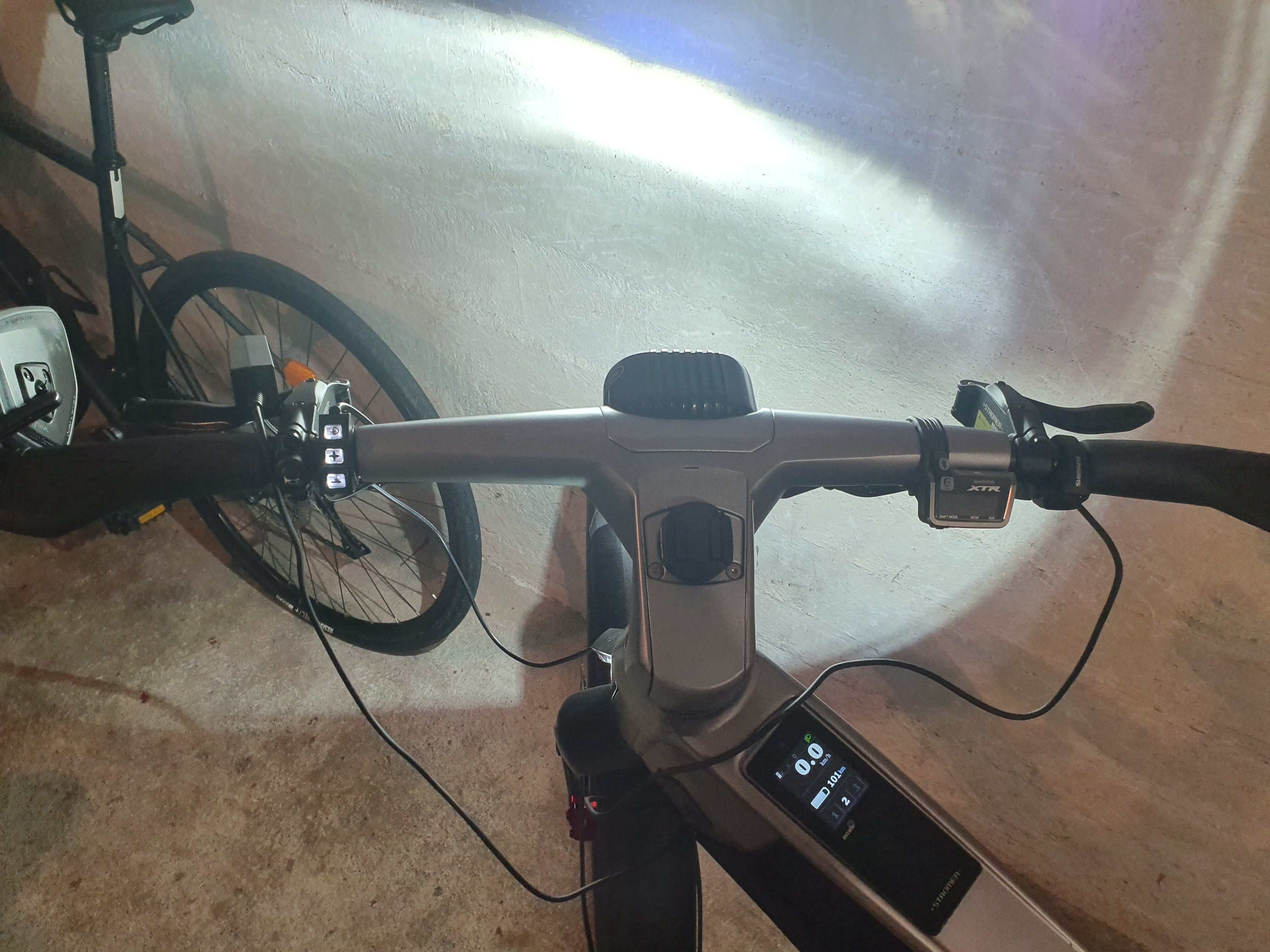

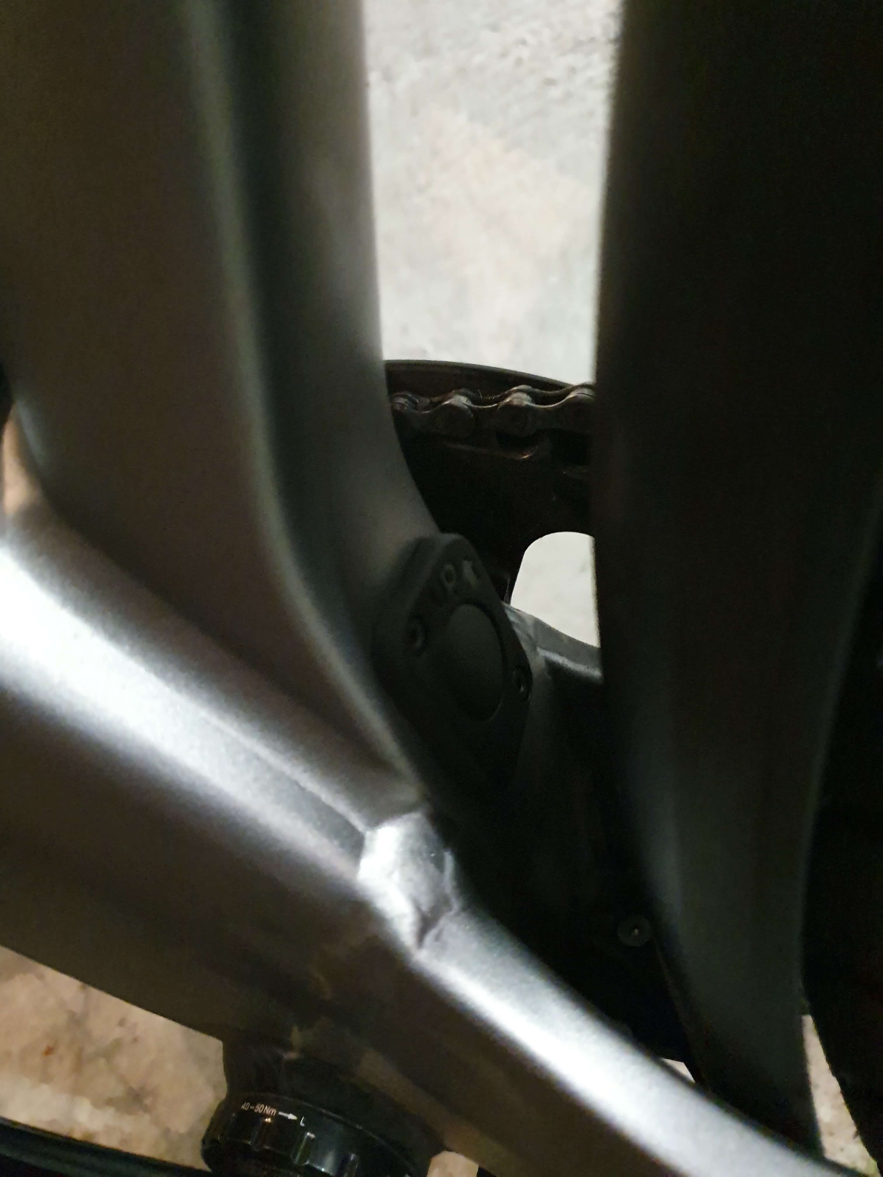

Hallo Zusammen,
Wie im anderen Thread erwähnt Teile ich hier mein Umbau.
Vorteile:
- Man sieht den Gewählten Gang
- Piepston beim höchsten und kleinsten Gang als Feedback
- Ladeport am Lankrad
- Ladezustand des Akkus

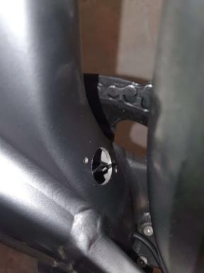

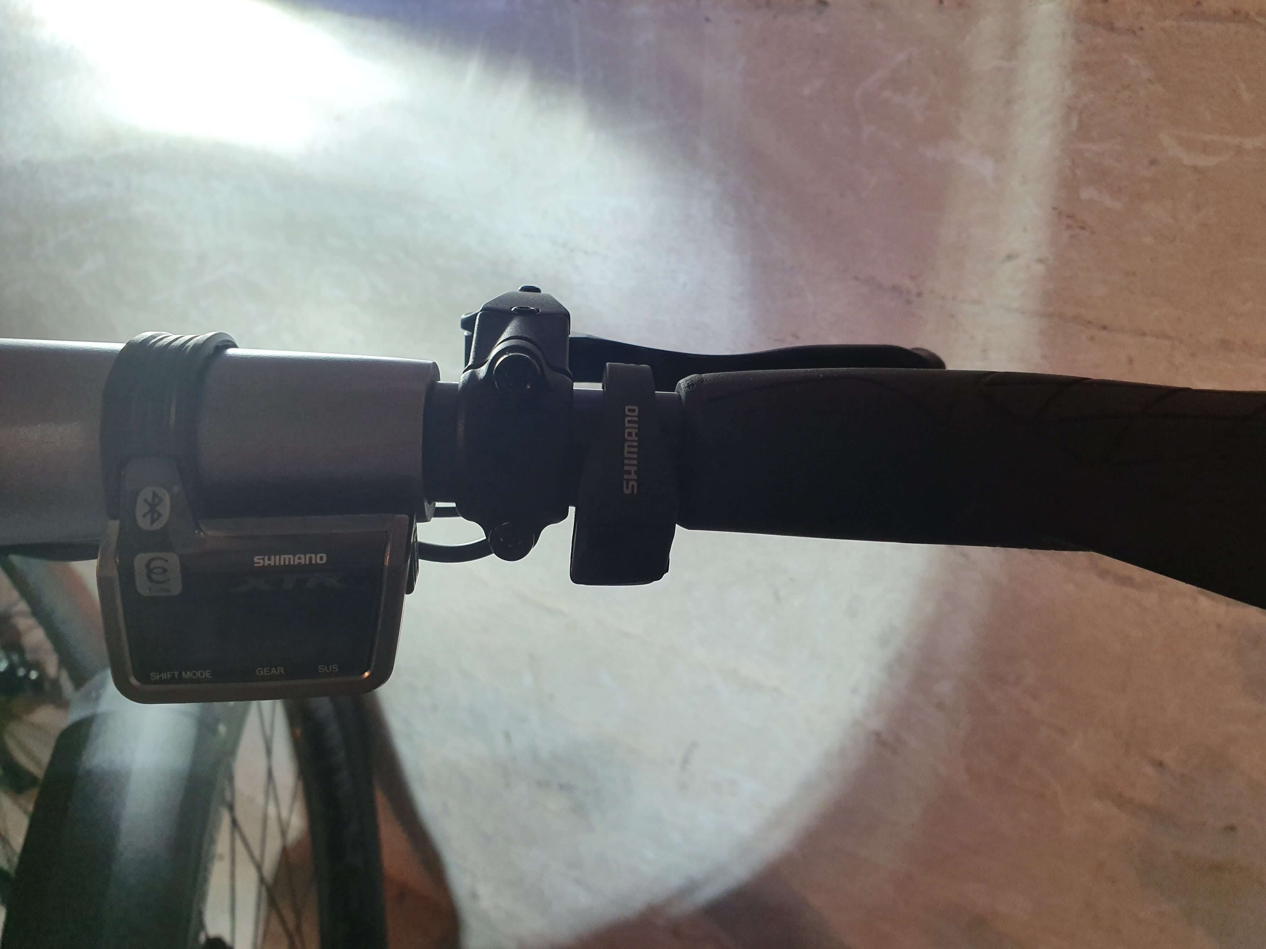

Hab den EW-RS910 nochmals gekauft damit ich die Blende bekomme, könnte man auch Einzeln auf Ebay bestellen, dauerte aber für mich zu lang, den EW-RS910 gelöst und unten die Kabel umgesteckt auf EW-JC200 hab einen Kabelbinder dran gemacht das bei einem Rückbau den Kabel wieder raus fischen kann.
SC-M9051 und den SW-E7000 montiert, das größte gefummel war den EW-WU111 aus dem Lenkrad raus zuholen, danach alles eingesteckt, Kabelbinder drauf und fertig ist der Umbau.
