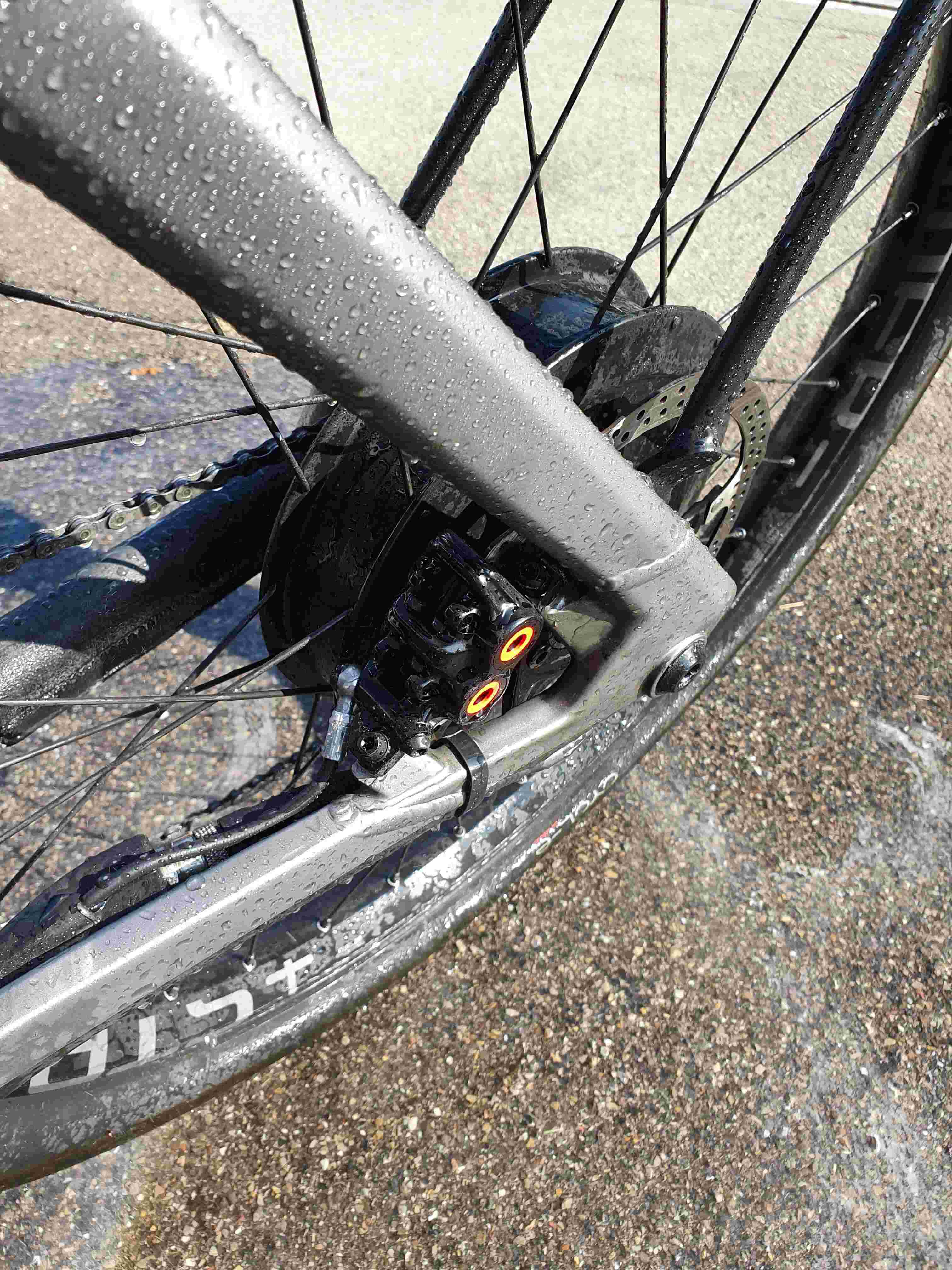

Was ich gemacht habe:
2 x Komplettset Magura MT5e (Schliesser)
2 x 40 Grad Winkel Magura
2 x Higo Männlich 18cm
2 x JST Stecker Männlich (Braucht eine Spezial Zange um die Pins zu pressen)
1 x Viel Geduld
Ich musste den ganzen Akkufach ausbauen und den Stem oben öffnen, die Leitung von unten nach oben gezogen,
das ganze auch vorne an der Gabel, danach Leitung gekürzt und das ganze angeschlossen. Akkufach wieder eingebaut und Schrauben mit ein bisschen Schraubensicherung eingebaut. (Hier wurde Werkseitig nichts benutzt.)
Die Higo Kabel abgemessen und abgeschnitten und den JST Stecker drauf gemacht, das ganze angeschlossen und Stromer gestartet, um zusehen, ob im Service Menu das Signal ankommt.
Das ganze System entlüftet, Bremssattel justiert, nach 3 mal Bremsen hat die Belegnachstellung tadellos funktioniert.

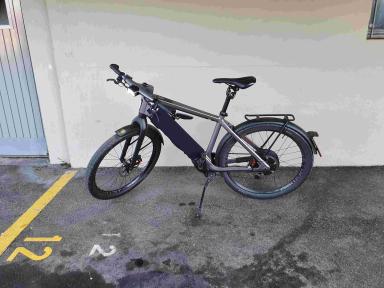

Das Resultat, lässt sich sehen, hab noch rote Blenden bestellt die kommen noch. Bilder sind nachdem Umbau, vorallem der Stem ist aufgeräumter.
Weitere Bilder

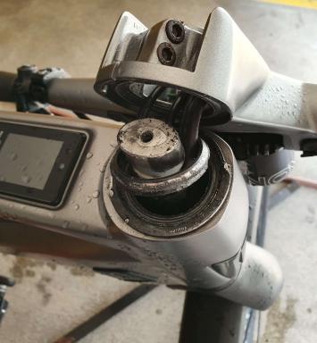

Ich habe gestern mein Garantiepaket abgeholt, bestehend aus neuen schwarzen Lenker, neue Gabel mit runder Aufnahme, Vorbauabdeckung und lampeneinfassung in schwarz, eine Ahead Kralle sowie einen kompletten neuen Steuersatz.
Mein neuer Händler ist nun 65km entfernt, und da ich selber einbauen wollte war ich gestern mit dem St5 üble 130km durch orkanartige Böhen unterwegs um die Teile abzuholen.
Ich bin übrigens auch gerade mit dem kompletten Umbau fertig geworden, das einfädeln der bremsleitung war gar nicht so schwer wie gedacht. Aber das alles so hinzubekommen das die Kabel alle wieder genauso ordentlich verstaut sind, hat mich heute einige Mühen gekostet. Aber ich bin glücklich. Sieht auch viel besser aus, und die Lenkung ist nun einstellbar. Das einbauen des neuen Steuersatzes war übrigens nötig, dachte zuerst ich habe nun einen über
Mein erster Steuersatz überhaupt, aber war ein Kinderspiel. Ich habe auch fast alles in einer fotodoku festgehalten, zum nachbasteln
Den Garantieantrag hat mein neuer Händler, bei dem ich auch zum vorbautest war, ganz leicht durchbekommen. Leichte knarzgeräusche ( ohne wackeln) sowie ein minimales schiefstehen des Lenkers waren Grund genug.
In ca 2 Wochen werde ich wieder alles auseinander bauen weil dann die federgabel kommt.

Zum Stem, ich hab gestern den ST5 gewaschen und kleinen Service / Inspektion ausgeführt. Schaltung kontrolliert, nachgestellt, Seitenständer angezogen, da immer mit der Kurbel berührt habe und Stem versucht zu fixxen und nochmals ne Chance zu geben.
Wie es mir in Oberwangen gesagt wurde, Stem öffnen, Torx oben lockern und die 2 Imbus schrauben, torx anziehen 6nm und dann die 2 Imbus wieder anziehen 6nm (Schauen das beide schön angezogen sind und gleichmässig, ganz wichtig!), das ganze klappt gut aber nach paar kilometer fängt es wieder an.
Ich hab villeicht eine Lösung bin es noch am testen, gester hab ich den Stem komplett entfernt und in der Befestigung schön mit Parktool SAC-2 Super Grip eingebuttert und das ganze wie oben geschildert gemacht, das knarzen kommt von dem rutschen der Verbindung zwischen Stem und Gabel, die Flächen sind glatt und mit der Reibung lockert sich langsam alles. (Man sieht in den Bilder, wie die Oberfläche schön glänzt und oben wie der Schleifstaub sich angesammelt hat....)
Mit dem Supergrip ist das nicht mehr möglich , das Knarzen ist weg und der Stem eiert nicht mehr und sitzt fest, vorallem beim Kavalierstart in S Modus an der Ampel geht der Stem nicht hoch und runter auch beim Bremsen nicht (Greifen jetzt schön stark zu, Magura sei dank), bin heute 30Km gefahren und es passt bis jetzt. Schau mal ob es so bleibt sonst ist der Wechsel unumgänglich.

Oha...den blancken Flächen nach zu urteilen wird das glaube ich nicht lange halten. Material was weg ist ,bleibt weg. Bei mir sind die kontaktflächen noch tadellos gewesen alles sauber jmd keinerlei Schleifstaub.
Leider muss ich die alten getauschten Teile wieder zurückgeben, sonst hättest du ja meine haben können. Drücke die Daumen das es hält
Aber vielleicht hilft es ja am Telefon bei Stromer zu erwähnen das die obere Lagerschale an den lenkeinschlägen ziemlich beschädigt ist. ( wie bei mir )
Beim Facelift ist dies nun nicht mehr möglich da der neue Steuersatz eine geänderte lagerschale hat
Nach 1'000KM kann ich jetzt von der Umstellung einen Fazit ziehen:
Die Bremsen quitschen nicht, die Bremsscheiben sind schön glatt haben keine riefen drin, Bremskraft / Hebelweg ist immernoch schön hart (die Bremsbelagverstellung läuft super),
bei Nässe tönen die Bremsen nicht immer aber wenn das Wasser verdunstet ist, dann tönt nix. Bis jetzt keine Mängel, musste einige male ne Vollbremsung machen und haben immer die volle Bremswirkung gehabt. Der Umbau hat sich 100% gelohnt.
