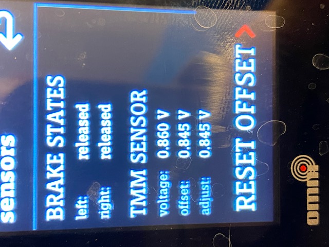

Hi bluecat,
habe gerade die Hinterradschraube gelöst / bisschen am Rad gewackelt und mit 25 NM wieder sauber angezogen.
Kalibrierung war sonst immer um 1000/980/980...nun ist 0.860/0.845/0.845  ist das auch OK?
St3 814er Motor 1000er Batt.
#16
Hallo Duett1965
Die Werte sind ok. Bei meinem ST3 sind sie noch tiefer, knapp 0,6 V mittlerweile und keine Probleme damit.
Hier hatte mal jemand geschrieben, dass die Werte bis 0,5 V runter dürfen.
#17
Der ST3 hat einen Sensorarbeitsbereich von 0.5 - 1.5 Volt.
Bei meinem ST3 sind es ca. 0.68 Volt. Damit läuft das Bike am besten.
Wenn du ein Schieben oder Verzögern beim treten verspürst kannst du über das Anzugsmoment der Hinterachse (Vorgabe Stromer sind 25 Nm) leicht nachjustieren. Wenn du mehr Drehmoment verwendest sinkt die Sensorspannung, umgekehrt steigt sie. Schon 0.1 Volt Unterschied zum Vorwert können hier Abhilfe schaffen.
#18
danke, Leute, für eure Antworten. Sehr hilfreich.
Das Rad ist wieder ne Rakete. Kein Abbremsen- kein Verzögern. Das Hinterrad war zwar noch sauber in der Verzahnung aber schon fast zu locker.
Gruss aus dem Norden
Sönke
