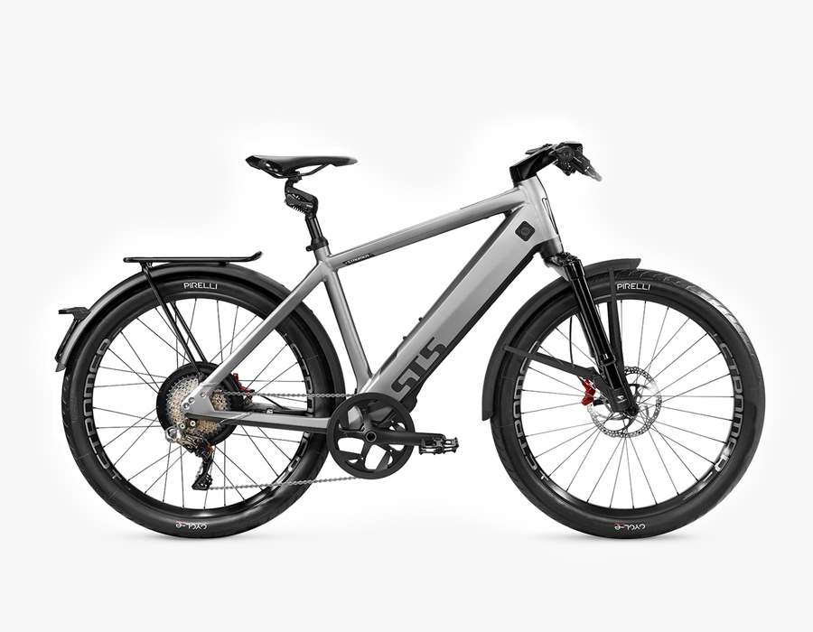

Hallo Zusammen,
macht es SINN, dass man das ST5 ein Schlumpfgetriebe installieren lässt? Oder ist dieses rausgeschmissenes Geld?
Freue mich auf Eure evtl. Erfahrungen.
Gruss Gebhard
Ich finde die Idee gut und überlege selber sowas einzubauen. Grund : ich habe umgebaut auf ne 11-25er Kassette plus 60er Kettenblatt. Das große Kettenblatt ist zwar toll wenn man auf 100% und Vollgas fährt, aber auf langsamer Fahrt mit Stufe 1 wird das fahren dadurch deutlich anstrengender. Berge dürften einen sowieso nicht mehr in die Quere kommen.
Ein schlumpfgetriebe könnte dieses alles ändern. Ich würde es im der „Speed-Drive“ Variante nehmen, mit einem 38er oder 40er kettenblatt. Geschlumpft mit 1,75 kommen dann ca 70zähne bei heraus.
Also mit deinen Plänen stehst du nicht alleine da, nur in die Tat umgesetzt hat es wahrscheinlich noch keiner.
Aber fürs st5 wird eine spezialanfertigung gebraucht weil das tretlagergehäuse eine überbreite hat

was versprichst Du dir davon im Fahrbetrieb? Willst Du mit dem Stromer so extrem steil fahren, dass du was kleineres brauchst als den kleinsten Gang in Standardausführung?

Nein, eigentlich nicht.
Jetzt musste ich ja doch ein Wenig schmunzeln Hannes Big Grin
Das schwergängige fahren was ich beschrieben habe liegt aber an dem großen Kettenblatt vorne. Es ist unabhängig davon auf welchem Ritzel ich fahre. Ich dachte mir das ich mit dem Schlumpf für alle Fälle gerüstet wäre. Für sparsam gefahrene große Touren sowie auch kurze Fahrten mit voll Speed. Aber wirklich „brauchen“ tuts man nicht. Aber das bike ist nunmal mein Hobby und ich liebe solche Spielereien.

War heute bei einem Händler und er sagte, dass es in Deutschland für ein Schlumpfgetriebe in Verbindung mit der HS Zulassung keine Freigabe bzw. ABE gibt.
