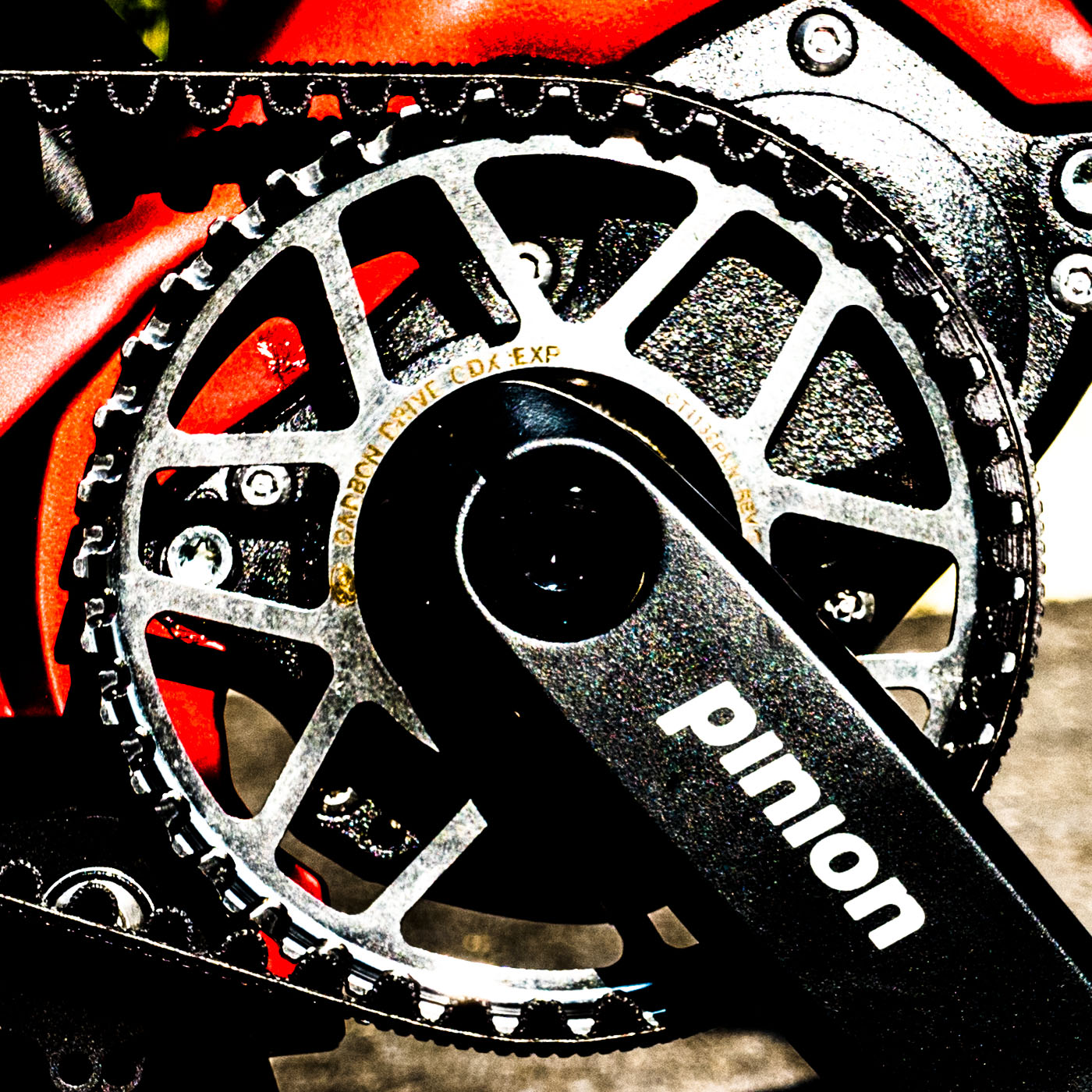

Beim Zahnriemen wird die Kraft nicht direkt vom Zahn auf die Mitte der Kette übertragen sondern über einen Hebel an den Rand des Riemens. Im Bild mit der Riemenscheibe das ST3 Pinion ist das gut zu sehen: Die Noppen des Zahnriemens wuchten die Antriebskraft auf die Aussenlinie, die dank des weissen Gewebeeinsatzes gut sichtbar ist.
