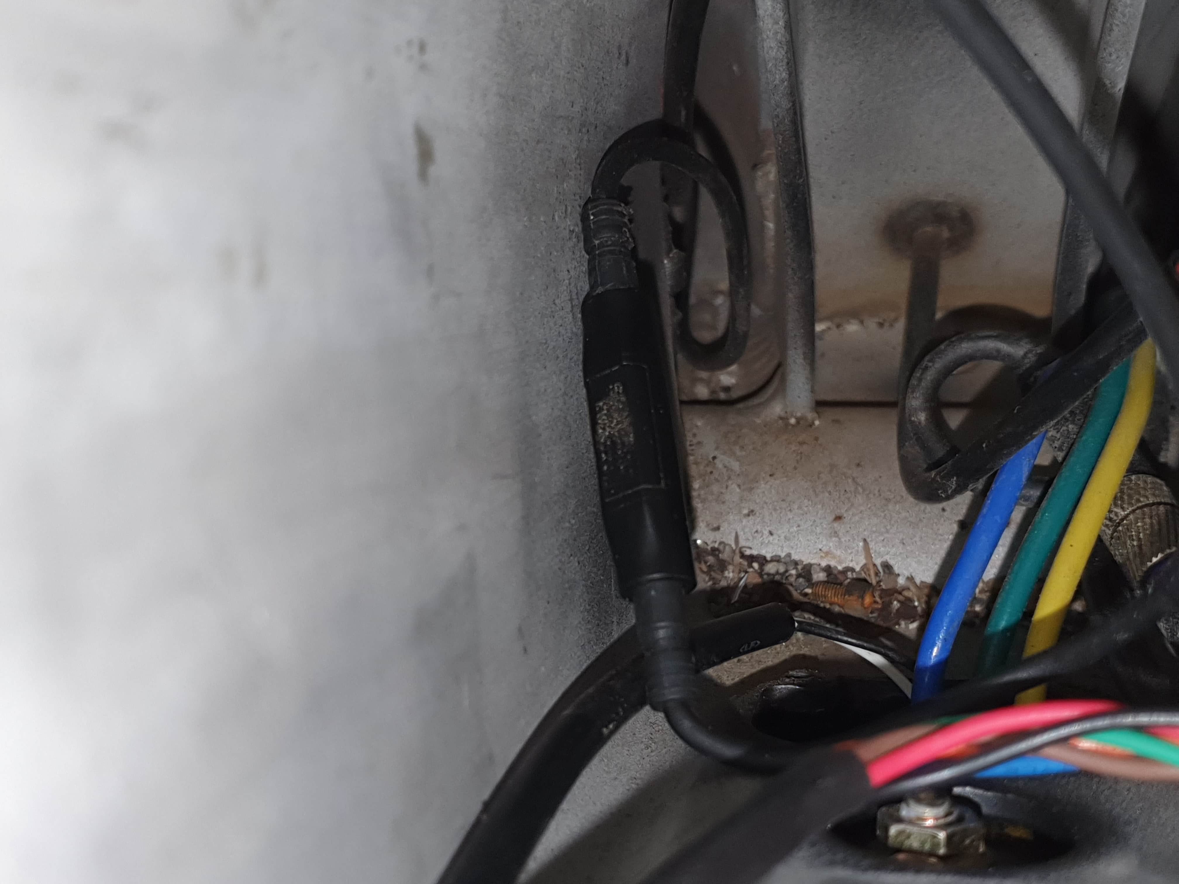

So hab heute die gelochte M10 bekommen und eingebaut, 8mm durchgangsloch mit 32NM angezogen, noch mit anti Paste eingeschmiert. Kostet keine 5 CHF und kann Schäden vermeiden (Musste es via Ebay bestellen, Bosshard bietet eine solche Schraube nicht an, wollte keine selbst bohren, da dann die Beschichtung fehlt), hatte schon einen Teich im Rahmen und so kann die Plörre raus da es der tiefste Punkt ist im Rahmen, den Loch direkt in den Rahmen innere geht und auch die Feuchtigkeit kann da raus.
Auf der alte schraube war ein bisschen dreck drauf, das ist wieder ein Anzeichen das Wasser drin war.
Anbei die Bilder  Wink Sorgen machte mir die Wand dicke, aber wenn die Schraube brechen würde kann ich es dann von Hand lösen oder ein Gewinde in den loch rein machen und dann rausdrehen, denke aber es wird nicht passieren.
Sehr zufrieden mit ST5 jetzt, das einzige Problem ist der TMM Sensor, der bockt, ein kleiner Schlag 0 Unterstützung, dann nochmal einen kleinen Schlag volle Unterstützung ohne zu tretten, hab die Achse gelöst und wieder angezogen, scheint das Problem teilweise zu lösen sonst muss ich die TMM Platte ausbauen und schauen ob es risse drin hat.  Dodgy
Irgendwie scheint das der ST3 und ST5 sehr anfällig dafür sind.

Beim alten ST1 hat man da einen Sackloch, beim ST5 ist der Sattelrohr offen verbunden, ich hab mal die Schraube entfernt, da mein Ständer die Kurbel berührte und da kam ein haufen Wasser raus und dreck.
Beim alten ST1 hat man ganz unten mehrere kleine Löcher beim Trettlager um das Wasser rausfliessen zu lassen, beim ST5 ist da nix. Dafür ist der Sattelrohr direkt mit dem inneren verbunden.
Es ist unmöglich das sich das Wasser den Steilen weg von 30mm nach oben schafft. Ausser man schmeisst das Bike in den See, dann ist sowieso hinüber  Angel
Mir kam die Idee mit dem Loch nachdem ich mich gefragt hatte, warum Stromer keins gemacht hat und wollte aber keins nachbohren, so hab ich mich gefragt ob es eine Bohrfrei art gibt um sowas zu bewerkstelligen und hab nach einer Inbusschraube gesucht die einen Loch hat und voila habs dann gefunden, ausgemessen und gleich bestellt.
Wasser kann raus und der Rahmen kann atmen.

Bei mir war die Schraube auch sauber, ich empfehle dir bei einer Dauerregen Wochen einmal die Schraube da zu lösen, dann wird bei dir auch die Brühe rauskommen.
Wenn man ein Schutzblechverlängerung hat, sollte es schon besser sein, aber die Löcher unten sind schon sehr gross.

Unten am Rahmen wo der Kontroller sitzt sind 2-3 grosse runde Löcher am start und am ende sind rechtecke drin, in der die Kabel reingehen im Rahmen.
Ich hab die Löcher mit klebeband von innen zugemacht mit UV, Wasser Beständigem Klebeband von Tesa und kein MALERKLEBEBAND..... Angry   die Löcher für die Kabel habe ich mit Schaumstoff von innen abgedichtet wie bei den KFZ.
Wasser kommt trotzdem rein da unten am Ständer fliessspuren habe, aber sicherlich nicht soviel wie vorhin, villeicht wollte Stromer eine Wasserkühlung bauen? Big Grin
Ja die Schraube ist M10 mit normalen Gewindesteigung, Aus dem Loch kann ziemlich viel rausfliessen, statt aus dem 1mm loch ganz hinten den sich mit erde verstopft, bring genau nix.
