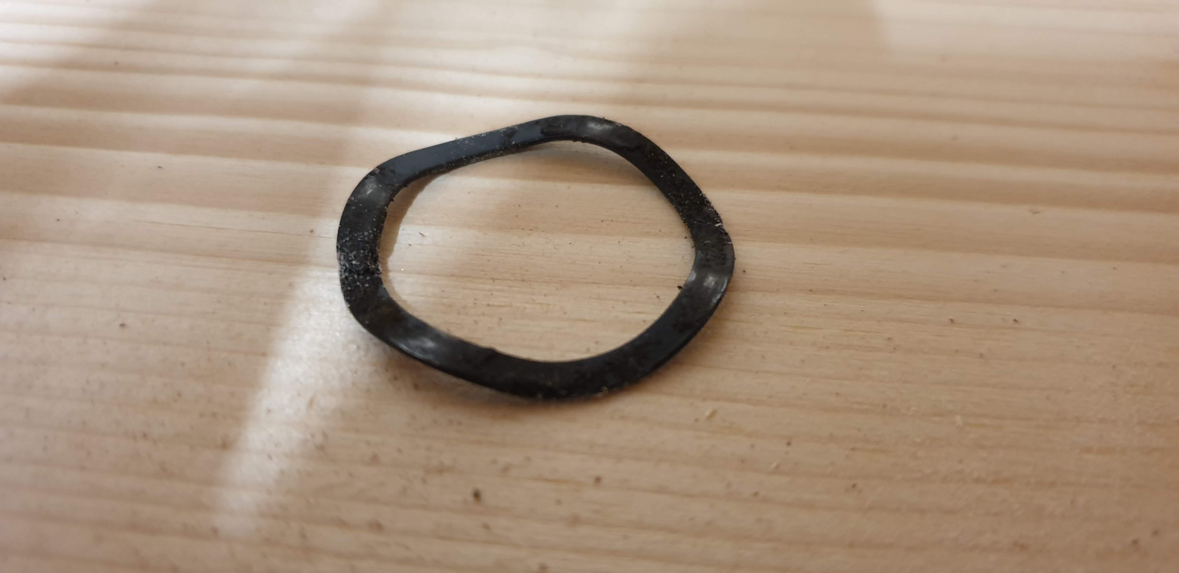

Hallo Philip,
Die Feder wird bei der hinteren Steckachse gebraucht, damit die Steckachse sich nicht löst.
(Nimm die Steckachse raus, tue den Ring rein stecken, mach es wieder rein und schraube es dann mit dem gegebenen Anzugsmoment an)
Der Ring ist in der Vertiefung vom Rahmen drin und sollte wegen des Fettes halten (Kleben), aber wenn am Rahmen kommst und vibiert kann es rausfallen.
Steckachse -> Ring -> Rahmen -> Motorachse -> Integrierter Freilauf -> TMM Platte mit Gewinde -> Rahmen

Grandios! Vielen Dank für die schnelle Antwort!

Ich hàtte jetzt gesagt das die Scheibe zwischen tretlager und linken kurbelarm kommt.

An der Kurbel sorgt die dafür das kein axiales Spiel entsteht und zudem drückt sie die StAubkappe gegen das tretlager. Das muss die auch sein, weil ich kann beim St3/5 nichts vergleichbares finden und 3 cm erscheint mir auch zu groß. Die Achse der Pedalen hat 24mm Durchmesser, also würde 3cm genau hinkommen. HAttest du die Kurbel denn auch ab?

Ok, ich hätte sie ach eher dort vermutet, da ich sicher bin, die Scheibe bei der Hinterradachse noch nie gesehen zu haben. Das Hinterrad hatte ich ja schon des öfteren demontiert.
Ja, ich hatte die Kurbel jetzt abgenommen, zum reinigen, fetten und weil's einfacher geht mit dem Zahnkranzwechsel. Kann also gut von dort sein.
