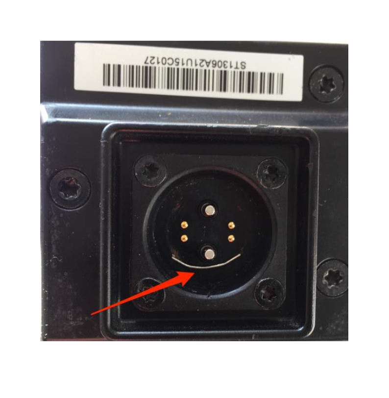

Mir ist vor ein paar Monaten das gleiche passiert. Nach ca. 25km Fahrt, plötzlich alles aus, und nichts ging mehr. Gemäss Bild war ein Fremdkörper die Ursache, denn im Akkuanschluss, sowie im Gegenstück befinden sich Magnete, die eben halt alles magnetische anziehen.
Viel Glück bei der Suche
