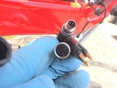

Ich habe bereits die Steckverbindungen angeschaut. Die sehen 1A aus. Da ich die Magnete im Motor spüre (also vermuteter Kurzschluss der Spulen) habe ich darauf verzichtet, den Display direkt am Motor anzuschliessen - ich denke der Käfer sitzt eindeutig in der Keksdose.
Deshalb ist bereits das Rad ausgebaut und eine Abzugsvorrichtung geschweisst, mit der ich die Dose öffnen will. Ich habe Zeichen auf die Dose gemacht, damit ich die hinterher wieder richtig zusammensetzen kann. Alles weitere ist anhand der Bilder zu ersehen.

Stecker: Perfekter Zustand
