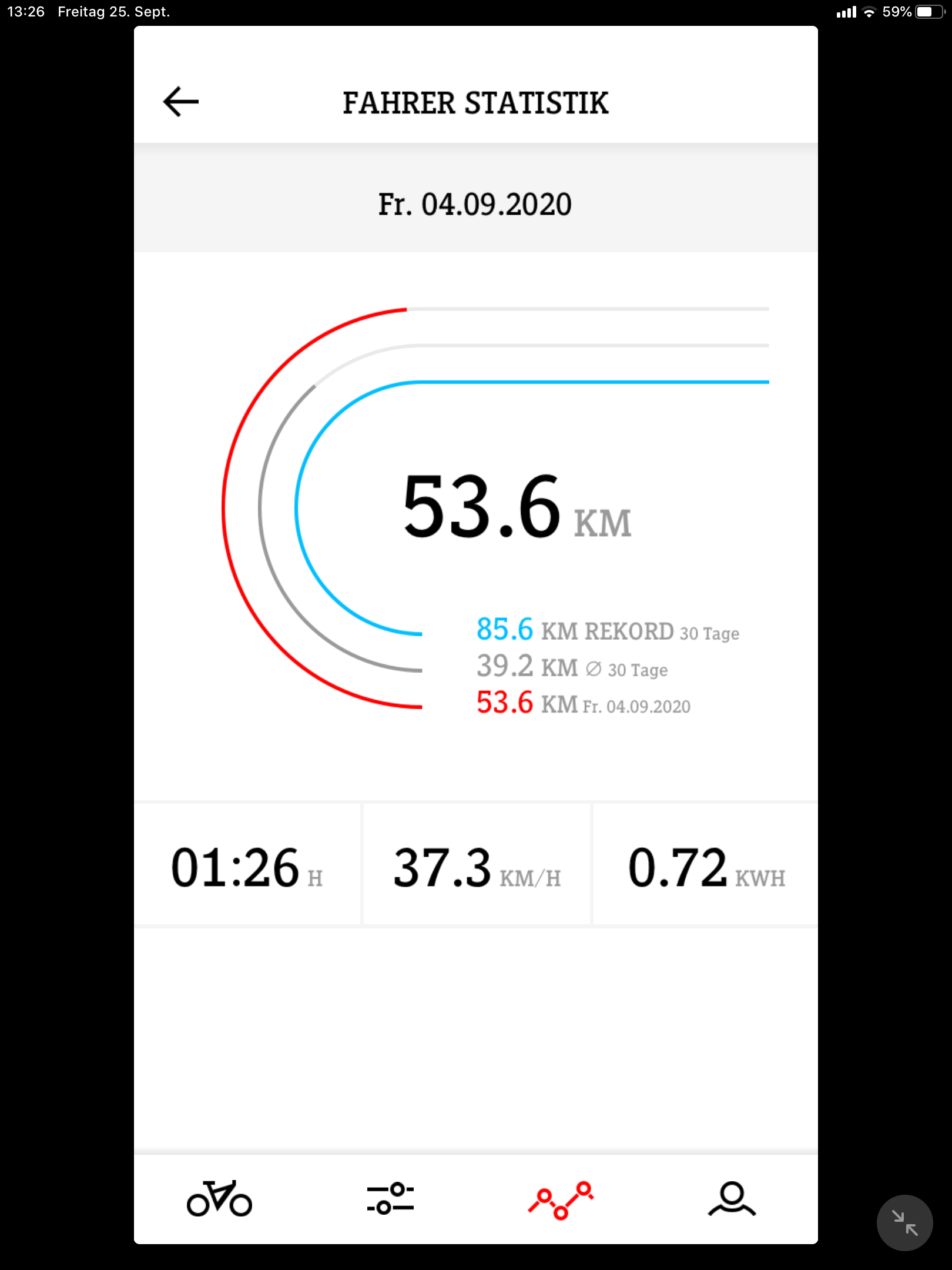

Ich hab die Umschaltung von Akkuanzeige in Prozent und Restreichweite noch nicht gefunden. Zugegeben, ich hab auch noch nicht intensiv gesucht. Die Akkuanzeige in Prozent im Display ist korrekt. Der Extenderakku wird vom System nicht gesehen, nur die Spannung vom Hauptakku wird gemessen.
Durch den verringerten Stromfluss vom Hauptakku, hat sich der Energieverbrauch in der App seit dem Einsatz des Extenderakkus halbiert. Zwei ähnliche Tage, einer mit einer ohne Extenderakku.
