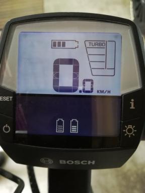

(07.10.2020, 16:25)JM1374 schrieb: Deshalb schaltet zB. Bosch seine Akkus in der Dualakkulösung nicht parallel.
ca. ab Model 2018 ist die Software für Dual-Akku freigeschaltet. Hatte "einfach" einen 2. 500W Akku paralel dazu geschaltet.
Konnte mit dem Ladegerät beide Akkus laden. Im Fahrbetrieb werden jeweils 5% wechselseitig Strom entnommen.
