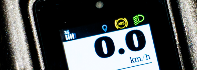

Als erstes fallen die nun verschliffenen Schweissnähte auf. Dann die Lochscheibe für den ABS Sensor, das breitere Oberrohr und das neue, gelbe ABS Icon.
Das Oberrohr musste gegen des "Kalmars" breiter werden, das OMNI blieb gleich. Das primäre Ziel des ABS ist, bei einer Panik-Bremsung das Blockieren des Vorderrads zu verhindern und somit den Abflug über den Lenker auszuschliessen.

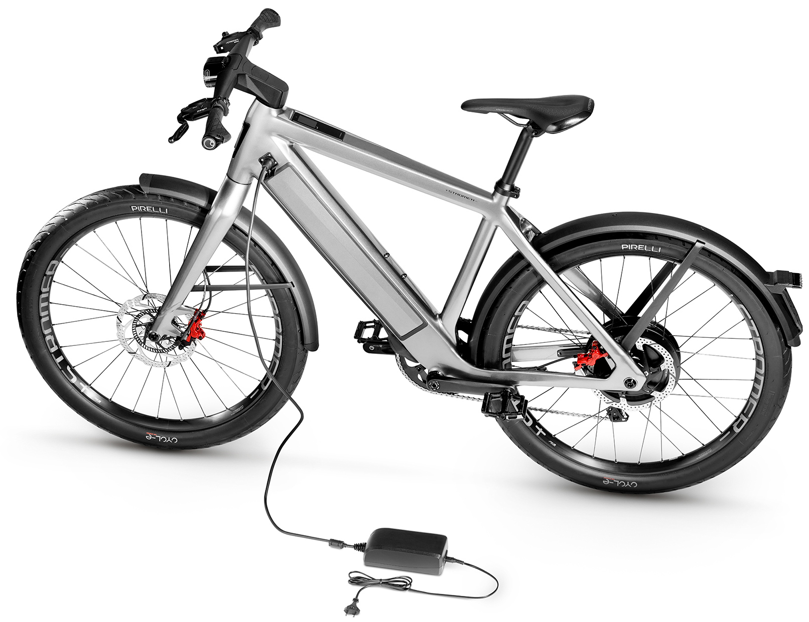

Ich brachte bei den Tests nicht den Mut auf, dies auf Teer zu probieren (zumal ich mit Sattel leicht höher als Lenker fahre). Das Testresultat auf Gravel hingegen habe ich weiter oben dokumentiert. Der entscheidende Punkt ist, dass das Vorderrad sehr kurz blockiert um dann gereglet zu Verzögern. Das ABS ist also kein Freibrief in einer Kurve voll die Bremse zu ziehen.
DiePirelli des ST5 haben - auf trockenem Teer - einzigartigen Grip. Es braucht mehr als üblich, bis das Hinterrad blockiert. Der niedere Pneudruck und die dynamische Achslastverschiebung beim Bremsen bewirken eine viel grössere Aufstandsfläche, was die Bremswirkung verbessert. Daher rechne ich nicht mit einer (wesentlichen) Verlägerung des Bremswegs.
In der Schweiz gibt es die TCS Mobilitäts und Diebstahlversicherung (Deckung: 5'000 Franken) dazu. Noch ist die TCS-Versicherung nicht wirklich an die Stromer angerpasst. Der wesentliche - positive - Punkt ist , dass der aktivierte Stromer Diebstahlschutz als "Velo ist zweckmässig abgeschlossen" zählt.
Es ist absehbar, dass der ST5 ABS den "normalen" ST5 ablösen und der ST5 LTD auslaufen wird.

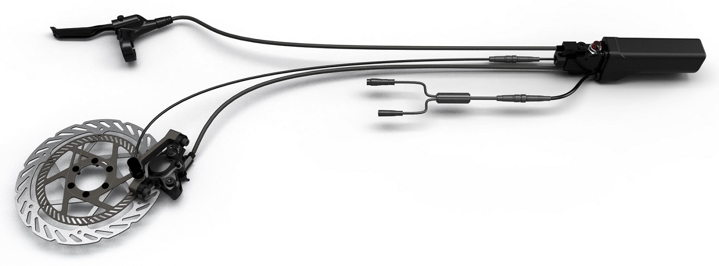

Das ABS System ist über ein Deckel im Unterrohr zugänglich.
Das Kabel des Drehzahlsensors ist im Bereich vom Bremssattel speziell geschützt. Sieht sauber aus.

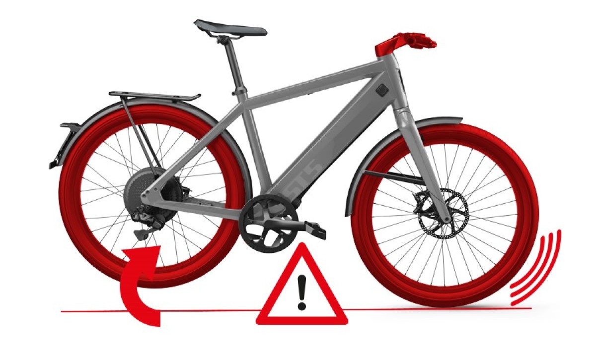

Das ABS hat auch Fliehkraftsensoren, welche Bewegungen um die Querachse (das Abheben des Hinterrads) und die Längsachse (Kurvenfahren) erkennen. Im Auto ist auch noch die Hochachse (Kreiselbewegung = Schleudern) interessant.

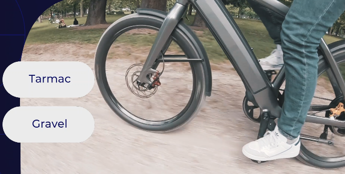

Das Videostill von Blubrake zeigt deren Test-Stromer, erkennbar an den Schweissnähten und den unterschiedlich gefärbten Bremssättel. Das erinnert daran, das ein blockierendes Hinterrad - und damit verminderte Spurtreue - auch mit dem ABS zur Notbremsung gehört.

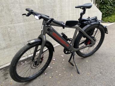

habe das neuste ST5 ABS mit Federgabel ca 4,5Bar und Sattelfederung BodyFloat inkl. Federpacket
Bilder , wo wie geht das ^^ nächste mal Bilder

Der Sinn des ABS ist in der Tat nicht primär die Blockierverhinderung (wer schafft es, am ST5 das Vorderrad zu blockieren - auf sauberer, befestigter Strasse, versteht sich) sondern eben den Überschlag zu verhindern. Dazu dienen die Fliehkraftsensoren.
Wie ist die Position des Sattel in Bezug auf den Lenker bei Dir? Wie war die Regelkuve (spürbar oder nicht)?
