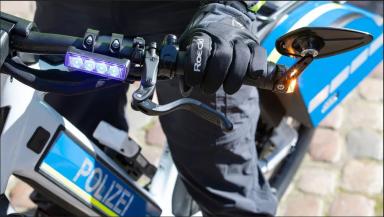

Sein neuestes Projekt ist ein Polizei-Stromer, von denen fahren bei uns inzwischen 2 Prototypen im Einsatz rum. ST3 mit Blinkern, Blaulicht, Sirene und Kamera:
https://pedelec-elektro-fahrrad.de/news/...tz/593998/
Habe die schon live im Einsatz gesehen, die machen echt was her!

(15.10.2021, 13:14)sendtime schrieb: Sein neuestes Projekt ist ein Polizei-Stromer, von denen fahren bei uns inzwischen 2 Prototypen im Einsatz rum. ST3 mit Blinkern, Blaulicht, Sirene und Kamera:
wo siehst du denn da Blinker? Oder hat das Blaulicht eine Doppelfunktion?
#38
(17.10.2021, 14:17)nichtraucher schrieb: wo siehst du denn da Blinker? Oder hat das Blaulicht eine Doppelfunktion?
Der Gugelhupf zeigte mir nach 120" intensiver Suche, wo der Blinker hockt.
#39
ahh... na hauptsache die sind auch gut zu sehen.
Ich bin ja pro Blinker am s-ped, aber die müssen auch taugen...
Sieht für mich auf dem Bild jetzt nicht so hell aus. Oder sind die nicht eingeschaltet grade?
Interessant wäre auch, wie sie das mit dem Blinkerschalter gelöst haben.
