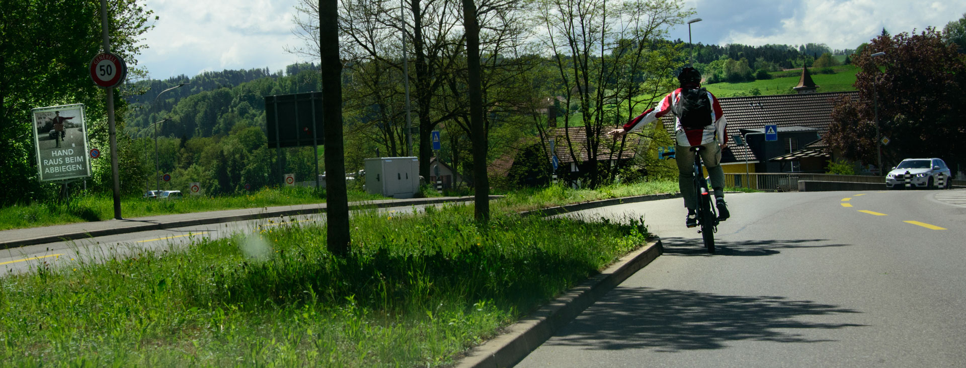

Im Strassenverkehr sehe ich immer wieder Fantasie-Konstruktionen. Ich kann die "Blinker" von den anderen lustigen Leuchtkörpern unterscheiden und als solche enttarnen, weil es mein Themengebiet ist.
Ob Autofahrer die lightshow ebenfalls als Richtungsanzeige wahrnehmen, weiss ich nicht.
Im Bild auf einen ST5 Vorserienmodell mit Sondergenehmigung, daher ohne Nummernschild. Und mit Arm Raus bei Stromertempo. Schliesslich hängt mein fotografierender Kollege mir mit seinem Cabrio im Nacken.
Und so nebenbei enthüllt das Bild auch die Vorschrift, welche die Art des Zeichengebens regelt (und "Blinker" daher nicht konform sind).
