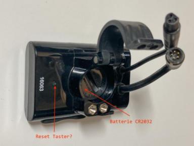

Wir sind nun ein Stück weiter und haben folgendes herausgefunden:
"Im Stanbymode d.h. ausgeschaltet, werden dem Akku dauerhaft ca. 42mA entnommen und der Akku fällt daher nicht in den Sleepmode. Wird zusätzlich das Display eingeschaltet, so erhöht sich die Stromaufnahme auf ca. 55mA. Bei einem 630Wh Akku mit ausgeschaltetem Display würde dieser in ca. 15 Tagen entladen sein."
Noch einmal zur Erinnerung, wenn der 5-polige Stecker am Display ausgezogen wird, ist der Verlust 0.0% auch nach Tagen. Wir möchten uns nun das Display genauer anschauen. Hat jemande einen Hinweis wie das aufzukriegen ist? Wozu ist der kleine Knopf unten am Display? Reset? Reset von was? Darf die Knopfbatterie entfernt werden? Habt Ihr andere Ideen? Jede Idee ist willkommen.
Details siehe Bild im Anhang.
Danke im Voraus

#30
(04.02.2021, 21:39)Werner Tschannen schrieb: "Im Stanbymode d.h. ausgeschaltet, werden dem Akku dauerhaft ca. 42mA entnommen .... Wird zusätzlich das Display eingeschaltet, so erhöht sich die Stromaufnahme auf ca. 55mA. Bei einem 630Wh Akku mit ausgeschaltetem Display würde dieser in ca. 15 Tagen entladen sein."
Ich sehe, Du umzingelst das Problem.
Um herauszufinden, ob das Display den Verbrauch verusacht, weil AUS nicht gleich AUS ist, hilft eventuell das Studium dieser Seite:
http://www.deszynski.com/wp/sromer-displ...automatik/
und dieser Seite hier im Forum.
