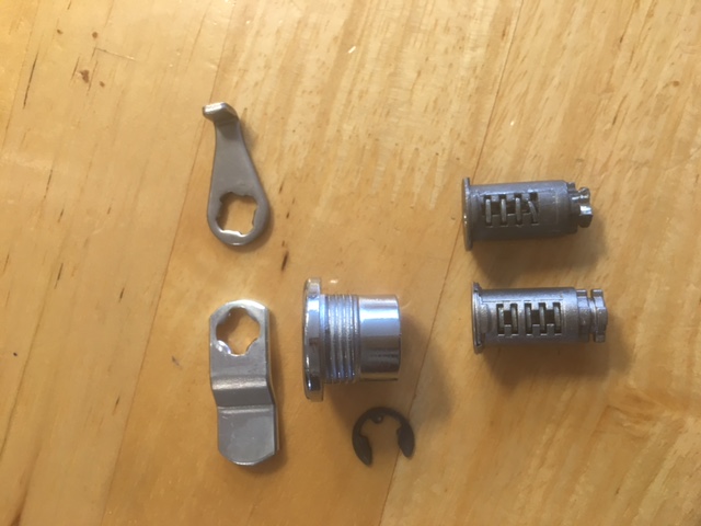

Noch ein paar Bilder von der Aktion:
Akkuhalter/Auswurfmechanismus abbauen damit man ans Schloss drankommt (nachträglich fotografiert das neue Schloss ist schon drin):
alter und neuer Schliesszylinder:
Verriegelungshebel, bei stehendem Fahrrad ist der oben in der Ecke der "Akkutür", Bild ist "Überkopf"
Neuer Schliesszylinder mit Betätigerhebel fertig montiert. Bild ist für stehendes Fahrrad richtig herum
Zur Bildqualität: da ist echt wenig Platz, noch weniger Licht und die Metallflächen neigen zum spiegeln. ich kanns einfach nicht besser.
