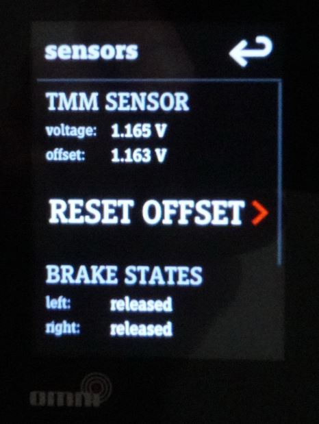

(24.06.2021, 10:54)Stromerwoman schrieb: Ja es hat geklappt.... "Freude herrscht".... wenn auch noch nicht alles ganz so ist wie zum Zeitpunkt des Kaufes, jammere ich momentan nicht und geniesse nun die Ferien! Das Bike läuft nach dem vielen "Rumspielen" mit der Hinterachse unter Beobachtung der Werte viel besser.
Natürlich freut mich die partielle Erfolgsmeldung - aber ich ziehe die Kausalität in Zweifel!
Dieser Sensor ist robust, aber ein Sensiblechen. Rüde Fahrweise (jumps & drops) sowie jegliche Manipulation im Bereich der Hinterachse quittiert er mit Fehlfunktion. Deine Schilderung enthält aber nur das Update - und dieses ist keineswegs in der Lage dergleichen hervorzurufen.
Die beiden Bilder zeigen die Messwerte im Ruhezustand und unter leichter Belastung durch einen Fuss auf einem Pedal. Wie sehen diese Werte bei Deinem ST1 aus?
Haben die Experten auf dem Bauernhof diese Anzeige kontrolliert?
Ich habe keinen ST1 zum Vergleich zur Hand, aber es erscheint mir naheliegend, dass das Update das Verhalten des Motors in Richung weniger Verbrauch verädert hat und die Wiedererlangung des vormaligen Zustands durch Änderung aller Settings erzielbar sein muss.
Dennoch ein weiterer Tipp zur Soforthilfe: Kalibriere den Sensor (im Service Menu), während Du auf dem Stromer sitzt und die Füsse in der Luft sind (z.B. an Mauer anlehnen). Wenn das nichts verbessert, belaste ein Pedal leicht (diese "Vorspannung" wird aber analog der 9-Uhr-Methode den Verbrauch erhöhen).Die weiteren Möglichekeiten, welche das Servie Menu anbietet, solltest Du nicht ausprobieren.
#27
Hallo bluecat, dein Tipp mit der "Vorspannung" und gleichzeitig Reset (?) erscheint mir unlogisch da er für einen höheren Wert als Nullpunkt sorgen sollte. Das wäre dann das genaue Gegenteil von dem was hier gewünscht wird.
Wie meinst du das?
#28
(24.06.2021, 21:39)Hannes Buskovic schrieb: Hallo bluecat, dein Tipp mit der "Vorspannung" und gleichzeitig Reset (?) erscheint mir unlogisch da er für einen höheren Wert als Nullpunkt sorgen sollte. Das wäre dann das genaue Gegenteil von dem was hier gewünscht wird.
Wie meinst du das?
Die Idee ist, den Nullpunkt in einen Bereich zu verschieben, von dem aus durch einen normale Belastung der Pedale eine gute Reaktion des Sensors zu erwarten ist.
Angenommen, der Sensor reagiert kaum, wenn Du deinen Fuss wie im Bild oben einfach aufs Pedal stellst. Nun musst Du kräftig auf das Pedal drücken, um eine Reaktion hervorzurufen. Nun setzen wir den Nullpunkt dort. Wenn Du nun deinen Fuss wiederum nur auf das Pedal stellst, soll der Sensor dies gut erkennen, weil die grosse Kraft ja bereits im Nullpunkt integriert ist. Wenn Du das ganze übertreibst, wird der Stromer quasi von selbst laufen resp. massiv Nachlauf haben - und natürlich Energie verbrauchen wie nie zuvor.

#30
Wie meinst du das?
Hallo bluecat
dein Tipp verschiebt den Nullpunkt meiner Meinung nach aber in die falsche Richtung. Somit müsste man zuerst zusätzlich den Druck überwinden, der aufgrund Kalibrierung während Belastung in den Nullpunkt integriert ist. Für ein schnelles Ansprechen braucht man ja möglichst einen tieferen Nullpunkt.
