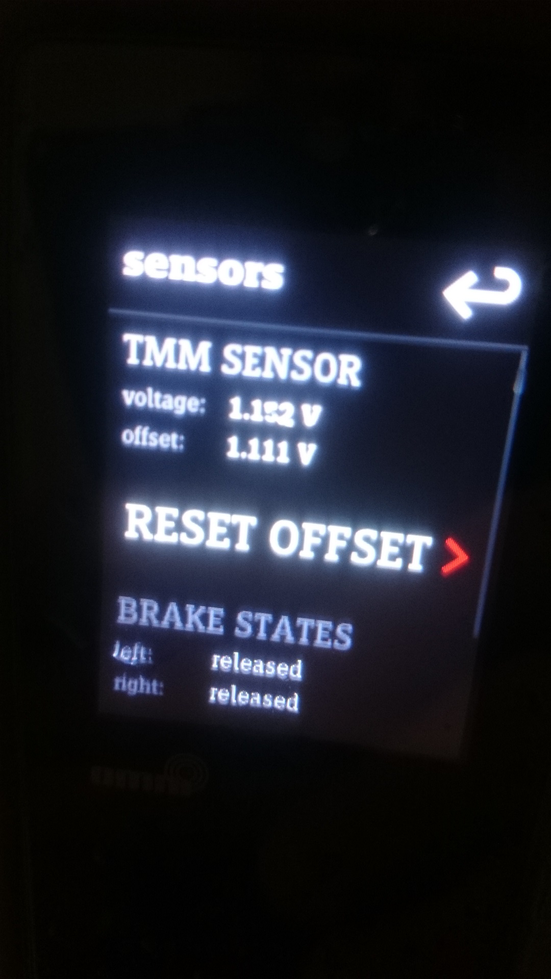

(26.06.2021, 10:44)waltamo schrieb: Auch bei den Waltamo- und Stromerwoman-ST1 (beide Modell 2020): Offset-Wert bleibt beim Einschalten erhalten (sogar Akkus waren über Nacht draussen). Sieht also nicht nach automatischer Kalibrierung beim Einschalten aus.
Merci für diese Info!
Weiter oben hatte ich die beiden Bilder zu den in Beitrag #26 beschriebenen Mess-Situationen gemeint. Ist es möglich, diese noch nachzureichen?
Gleichzeitig möchte ich den Kreis der Angefragten um die hier mitdiskutierenden erweiteren. Es ist schliesslich das erste Mal, dass ein Firmwareupdate eine solch gravierende Störung auslöst, welche dann durch eine mechanishce Lösung behoben wird.
Also @alle Bitte je ein Bild von "Unbelastet" und von "Belastet" :-)
Das Bild unten zeigt den Status "Belastet" an einem ST2 von 2014.

@Bluecat, wieviel Last denn? Das ist schwer zu vergleichen wenn es Dir um den Ausschlag geht.
#43
Das mit der Stärke der Last wäre auch meine Frage .... kann einen Fuss leicht  draufstellen oder mich komplett draufstellen. Wäre ein grosser Unterschied ...

(26.06.2021, 19:47)Hannes Buskovic schrieb: @Bluecat, wieviel Last denn? Das ist schwer zu vergleichen wenn es Dir um den Ausschlag geht.
Ja, die Last und der eingelegte Gang sind wichtig für ein genaues Resultat.
Aus prakischen Grunden sieht meine Versuchanordnung so aus: Es ist ein mittlerer Gang eingelgt, ich stehe rechts vom Stromer, ziehe mit der rechten Hand den rechten Bremshebel und stelle den linken Fuss aufs Pedal und mache mit der linken Hand das Foto vom Display.
Der im #26 abgelesene Wert entspricht ca. 5kg Pedaldruck.
Bsp: Du bis 90kg schwer, gehst aus dem Sattel und stehst somit bei Pedalstellung 3 Uhr voll drauf. Du hast den dirketen Gang eingelegt, es gibt also keine Drehmomentwandlung durch den Antriebsstrang.
90kg * 9.81 = 882.9 N ¦ 882.9N * 0.17m (Länge des Kurbelarms) = 150N ¦ 150N @ 100Nm/V (Sensor) = 1.5V Sensor Messwert Ausschlag.
Wenn wir hier einige Vergleichswerte zusammen bekommen, lässt sich eventuell eine erste Aussage treffen.
