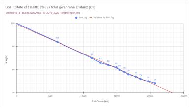

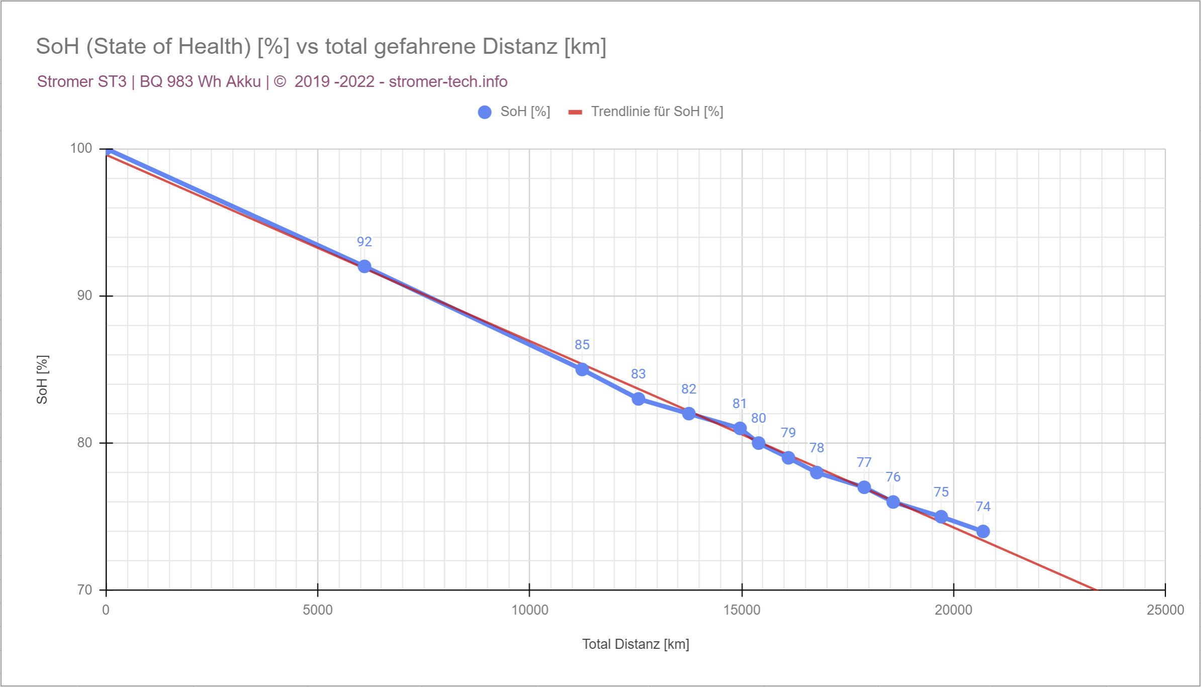

Zur Linearität folgendes Diagramm meines ersten BQ983:
Das Ladeverhalten bzw. die Behandlung des Akkus beeinflusst die Lebensdauer und damit den SoH. U.a. ist die Temperatur des Akkus beim Aufladen, die Spitzenentlade- und Ladeströme (z.B. bei Rekuperation), sowie das Ladefenster Parameter, welche entscheidenden Einfluss auf die Degradation des Akkus haben. Ob und wie man das als Stromerfahrer beachten soll ist jedem selbst überlassen - manche pfeifen auf dieses "Akku-Woodo". Auch ist es nicht immer möglich die optimalen Parameter einzuhalten, gerade wenn man "All weather" und Ganzjahresfahrer ist bzw. als Pendler den Akku aufgrund der Pendelstrecke an seinen Grenzen betreibt.
Für lange Pendelfahrten ist deshalb das ST7 ideal bzw. der Anbau eines Extenders bei älteren Modellen. So kann man den Akku im optimaleren Ladehub (z.B. 20-80%) betreiben - wenn man dann will.
Meinen Extender (660 Wh) fahre ich seit 18 Mt. und rund 10'000 km. Die Strecken liegen meist so zwischen 50 und 75 km mit diesem Tandem und bis heute konnte ich keine Abnahme der Reichweite feststellen, ein gutes Zeichen. Möglich wären bei All In etwa 90-110 km. Den SoH muss ich mal bei Gelegenheit messen, muss das Script wieder installieren ;-). Durch die schonenderen Betriebsparameter liegt eine doppelte Lebensdauer im Bereich des Möglichen.

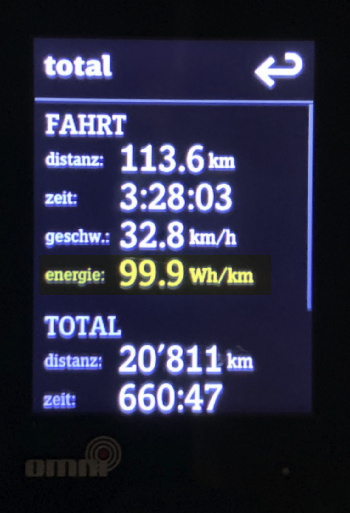

Dass dein ST7 nach 5'000 Km noch einen SoH von 99% hat ist aus Sicht der zyklischen- und kalendarischen Alterung eines Li-Ionen-Akkus eigentlich nicht möglich. Bei meiner Auswertung von SoH's in etwa 20 Posts gab es aber auch 2 oder 3 Ausreisser nach oben und unten. Ein BQ983 war dabei der nach 14'900 km ebenfalls noch 99% SoH meldete. Ich erachte das als Fehler, wie auch die folgende Anzeige in meinem Omni. Und ich bin nicht der einzige :-)

(13.10.2024, 02:16)ST2-jsg schrieb: Zur Linearität folgendes Diagramm meines ersten BQ983:
Minus mal Minus gibt Plus - aber Ungenau mal Ungenau ergibt nicht Präzise sondern Ungenau im Quadrat.
Der SOH ist ein wichtiger Wert, nur leider ist der am Stromer auslesbare Wert eine Schätzung, von der wir noch nicht einmal wissen, was ihr zu Grunde liegt.
Basiert der Stromer-SOH einfach auf den gefahrenen Kilometern oder werden die von ST2-jsg genannten Faktoren berücksichtigt? Spielt es eine Rolle, ob im Winter mit unterkühltem und im Sommer mit überhitzem Akkug gefahren wird oder wird das ignoriert? Wird berücksichtigt, ob mit AllIn oder schoned mit [Schnee] gefahren wird?
Der Grafik nach zu Urteilen fliessen nur die gefahrenen Kilometer in den Stromer-SOH ein.
