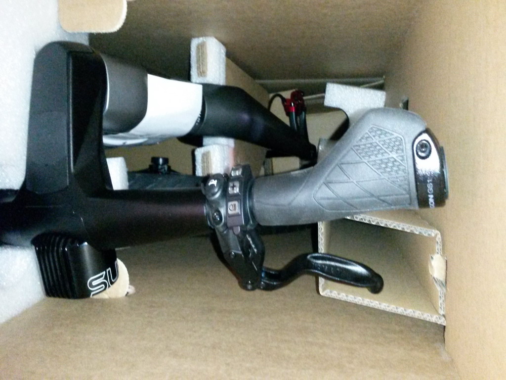

Im Vorbau (im Bild noch schwarz) befindet sich eine Box mit vielen Kabeln, die auch mit dem OMNI, so nennt sich die Box mit dem Display, verbunden sind.
Der Stromer kommt in einer Transportkiste und wird vom Händler fertig aufgebaut. Da er den Fehler nicht entdeckte, hoffe ich dass er nach der Reparatur dies ans Werk gemeldet hat - Qualitätssicherung geht nur, wenn es Rückmeldungen gibt - und bei dem Preis kannst Du einen perfekten ST5 erwarten.
(Sind nicht sämtliche Stecker im Stromer zum einrasten?)
