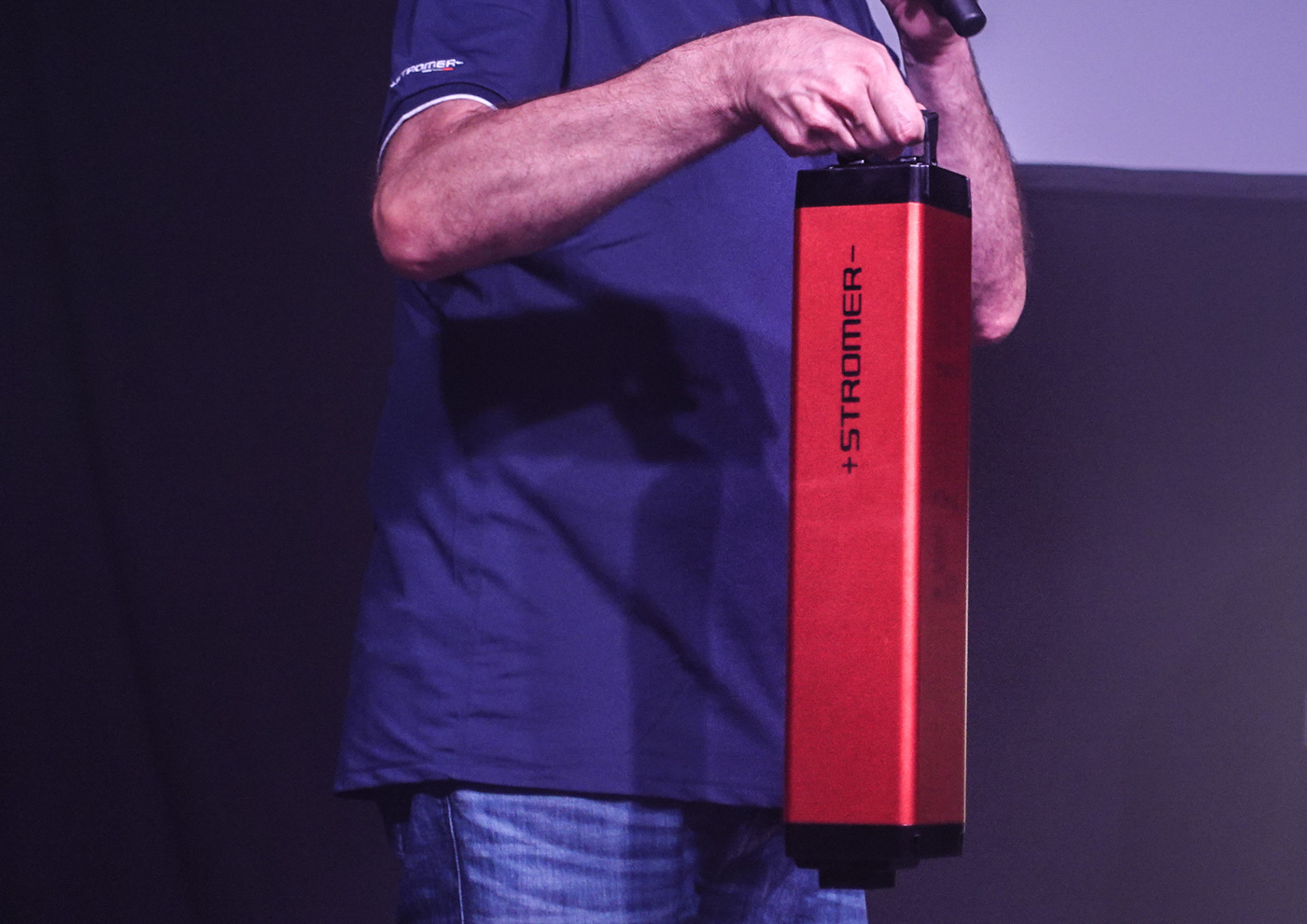

Das ist exakt der Punkt, weshalb Stromer das bisherige Konzept beibehält und nicht wie Riese & Müller anfängt, mehrere Akkus im Rahmen zu vereteilen.
Die ganze Technik des Stromer ist darauf ausgelegt, das Pendeln so einfach wie nur möglich zu machen. Mit mehr Akkukapazität werden die Intervalle zum Nachladen länger. Das ist für jene bedeutsam, die nicht im Stomer laden können (Winter-Frost!).
Sehr erfreut nahm ich die Berichte hier zur Kenntnis, dass ein ST2 weniger verbraucht als ein Klever Pinion und ein ST2s weniger verbraucht als ein Speedped. Das hat diverse technische Gründe, einer davon ist gewiss, dass Stromer den Motor extrem effizient ansteuern kann.
Der neue Akku wird ein Riesending sein, wobei ich den Eindruck bekam, dass seine Kapazität stärker gewachsen ist als das Volumen und das Gewicht. Die BQ lassen sich mit etwas Sorgfalt senkrecht abstellen, dieser ebenfalls quadratische aber nicht mehr.
