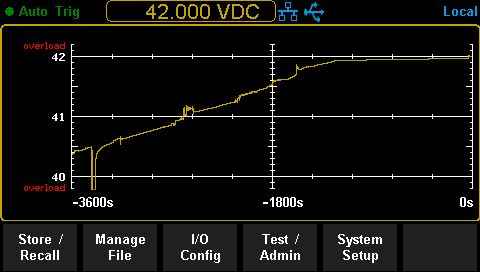

Das Thema ist ja nicht mehr ganz neu, aber ich kann vielleicht etwas beisteuern. Wir haben einen frühen ST-1 von ca 2012 noch mit dem 1. Akku.
Mein Frau braucht den um damit Arbeiten zu gehen, hat sich aber schon beklagt, dass der Akku wohl nicht mehr so Fit sei. Zudem haben wir nun schon mehrfach die Einstellungen verloren. Das ist ein anderes Thema - ich denke es war die Stützbatterie (auch noch die erste) die noch so um 2.8V hatte aber das hat dann wohl nicht mehr gereicht.

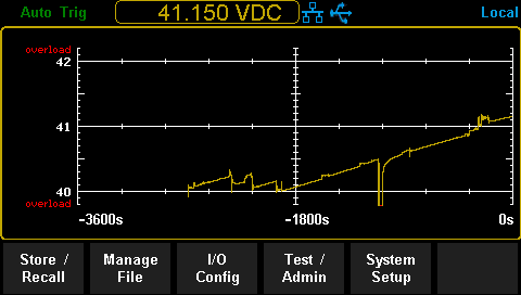

Zum Antriebsakku. Zuerst mal geladen mit einem Linearnetzteil fix auf 42V mit 2A und die Ladekurve aufgezeichnet (leider ist mir einmal der Ladevorgang unterbrochen worden). Sonst sieht man aber sonderbare Aktivitäten ab 40V und nochmals bei 41V. Ich würde annehmen, das ist Balancing des BMS (ACHTUNG: Das ist wie gesagt ein alter Akku und möglicherweise verhalten sich nicht alle BMS (SW?) gleich).
Ab 40V sieht man hier irgendwelche Aktivitäten des BMS:
.bmp   ST-1_Akkuladung_1.bmp (Größe: 382.55 KB / Downloads: 210)
Und sonst ab 41V bis 42V passiert nicht mehr viel:
.bmp   ST-1_Akkuladung_2.bmp (Größe: 382.55 KB / Downloads: 132)

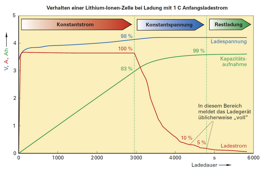

(02.11.2025, 23:10)tops4u schrieb: Ab 40V sieht man hier irgendwelche Aktivitäten des BMS:
Ich denke das ist die Umschaltung der Ladecharakteristik von CC auf CV (Constant Current / Constant Voltage). Das passiert bei Li-Ionen-Akkus i.d.R. bei etwa 80% des SoC.
Zitat:Und sonst ab 41V bis 42V passiert nicht mehr viel:
Der Akku wird im CV-Teil mit Konstanter Spannung fertig geladen. Die Ladekurve verläuft sehr flach. Das Balancing geschieht am Ende des Ladevorgangs, also kurz vor erreichen der Ladeschlussspannung.
