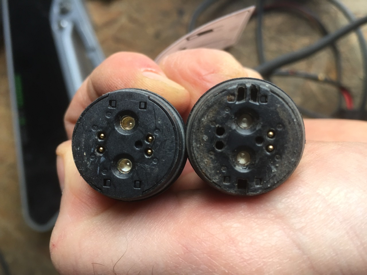

Fremdladegeräte wird man generell nicht angeschlossen bekommen. Stromer hat einen speziellen Rosenbergerstecker.
Der Linke ist von Stromer, der Rechte ein normaler Rosenbergerstecker.
Der Abstand der beiden Hauptkontakte ist grösser.
