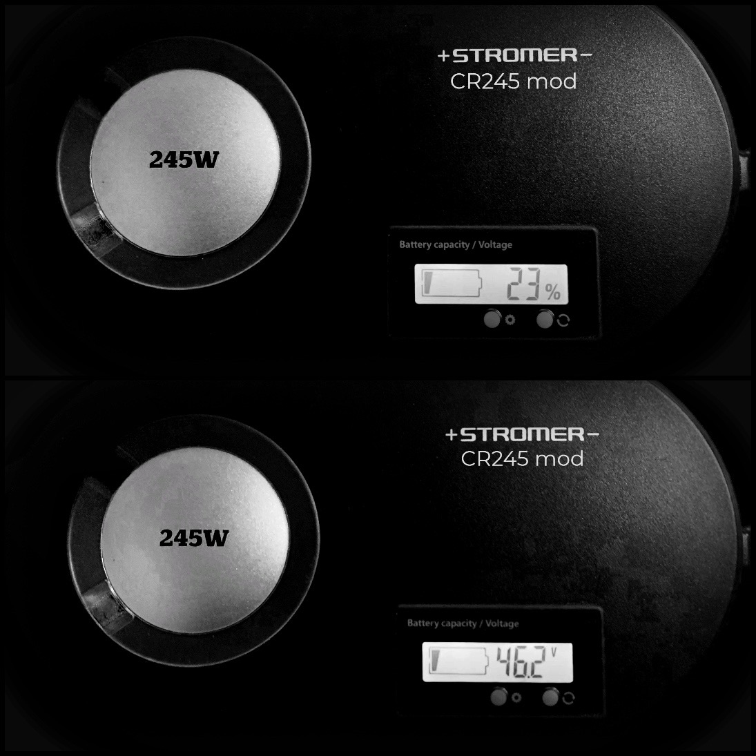

CR245 mod
Lightbulb
Ist nice to have aber beim Laden "in der warmen Stube" eventuell eine Hilfe...
Ich verstehe den Post nicht.
Ist das ein neues Netzteil?
Ein Modding Projekt?
Eine Wunsch Fotomontage?
(09.03.2022, 20:13)Reese schrieb: Ist das ein neues Netzteil?
Weder noch...
Ist mein bestehendes CR245, modifiziert.
Cool. Einfach so zum Spass? Oder nutzt du die Anzeige irgendwie?
Welche Modifikationen waren im Ladegerät nötig um die Anzeige zu implementieren?
(09.03.2022, 20:45)Hannes Buskovic schrieb: Cool. Einfach so zum Spass? Oder nutzt du die Anzeige irgendwie?
Ja, Spass. Ist ja nicht wirklich nötig, denn der Ladevorgang läuft ja komplett automatisch ab. Wenn ich ausserhalb des Stromers lade, also in den Wintermonaten, sehe ich jetzt aber ob ich schon wieder genügend Saft im Akku habe, will ich am gleichen Tag nochmals los.
(09.03.2022, 20:52)JM1374 schrieb: Welche Modifikationen waren im Ladegerät nötig um die Anzeige zu implementieren?
Ausser dem Ausschnitt im Gehäuse und dem Anschluss der Anzeige, keine. Ich wollte möglichst wenig Mod. am Ladegerät. Die ganze Logik sitzt in der Anzeige, ein über die beiden Tipptasten konfigurierbarer 'nuvoton N76E003' Microcontroller zur Anpassung an die Akkuart und Spannung sowie der 'LCD Driver TM1621D'.
