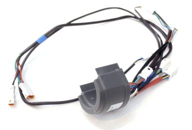

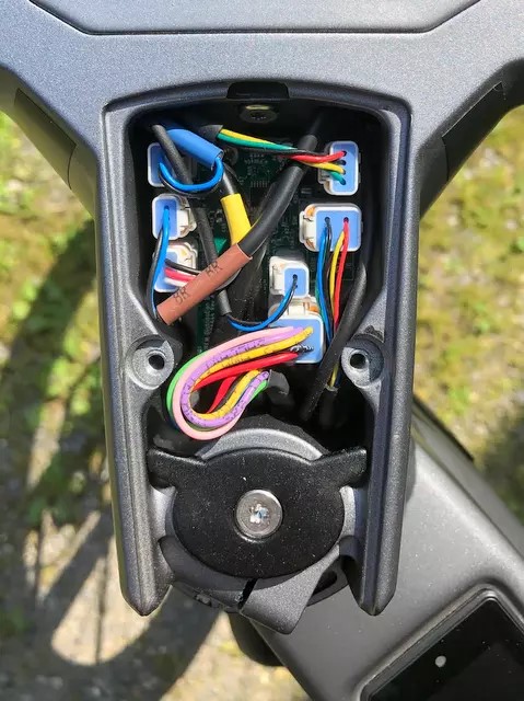

Es gehen zuerst beide Bremssensoren für eine gewisse Zeit (1-3 Minuten) von released auf pulled, je nach Hebelstellung.
Da beide Bremsen ein eigenes Kabel bis zum Distribution-Board haben, kann man die Bremssensoren selbst wohl ausschließen.
Der gemeinsame Nenner wäre nach meinem Verständnis das Board, das OMNI oder eben Software.
Die Unterstützung geht erstmal beim losfahren.
Auch noch interessant: Bei anstehendem Bremsenfehler geht dann die Hupe auch nicht mehr...habe ich jetzt erst bemerkt..Kann also eigentlich kein Kabelfehler sein.

Ein Kabelfehler von den BS nach DstrB ist aufgrund deiner Beschreibung unwahrscheinlich. Kommt der Fehler erst nach 1-3 Minuten ist wohl Elektronik im Spiel, z.B. aufgrund eines Bauteilefehlers im Omni (z.B. getriggert durch Erwärmung). Das Distribution Board beim ST5 ist passiv, ohne aktive Elektronik und ist vermutlich nicht die Ursache weil dort nur Kabelverbindungen durchgeschlauft werden. Ein Wackler dort müsste sich in einem eher zufälligen Fehlerereignis bemerkbar machen.

Die kannten das Bremssensorproblem un ersetzten das Distributionboard im Vorbau und nahmen die zuvor gekaufte Supernova zum Glück wieder zurück! Danke nochmal an greenmobility nord!
Damit war der Ursprungsfehler mit dem Bremssensor erledigt. Dummerweise hatte ich mit dem gebrauchten Controller einen neuen Fehler eingebaut, was die vorangegangene Fehlersuche so schwierig gemacht hatte. Seit ich den Originalcontroller wieder eingebaut hatte läuft der Sromi wieder wie neu.
