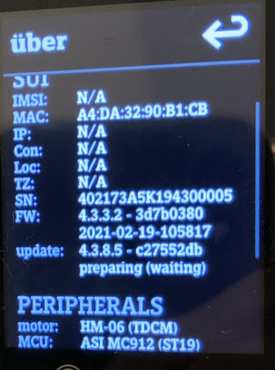

Ich habe ein ST1 OMNI BT
Die App zeigt ein Update verfügbar aber der kommt nicht zustande.
Das System kommt übers Display nicht auf der Knopf zur Bestätigung und ich könnte da nicht weiter.
Kennt das jemand und hat jemand dazu eine Lösung gefunden?

Also die App zeigt der Update und es steht das man Bluetooth Hotspot einschalten soll.
Dies ist so weit ich sehe so. Aber das Display fragt nicht ob ich installieren möchte.

Hallo, hat Dein Update schlussendlich geklappt? Habe ein ähnliches Problem. Habe mein St1 mit Omni Bt fast 2 Jahre. Noch nie hat ein Update einfach so funktioniert.
Nun habe ich eine stabile Bluetooth Verbindung mit der Stromer App. Mein Internetzugang am Handy ist freigeschaltet. Am Omni kommt die Update Information, die ich dann mit ja bestätige, dann sollte eigentlich das Update runtergeladen werden. Leider wird bei mir sofort die Bluetooth Verbindung gekappt.
Danach gibt es erst wieder eine Bluetooth Verbindung, nachdem entweder dass Omni neu gestartet wird oder der Akku kurz rausgenommen wird.
Nun muss die Werkstatt mal wieder das Omni ausbauen, um dann via usb das Update durchzuführen.
Das hatte ich mir nicht so vorgestellt beim Kauf.
Hat jemand einen anderen Lösungsansatz?
