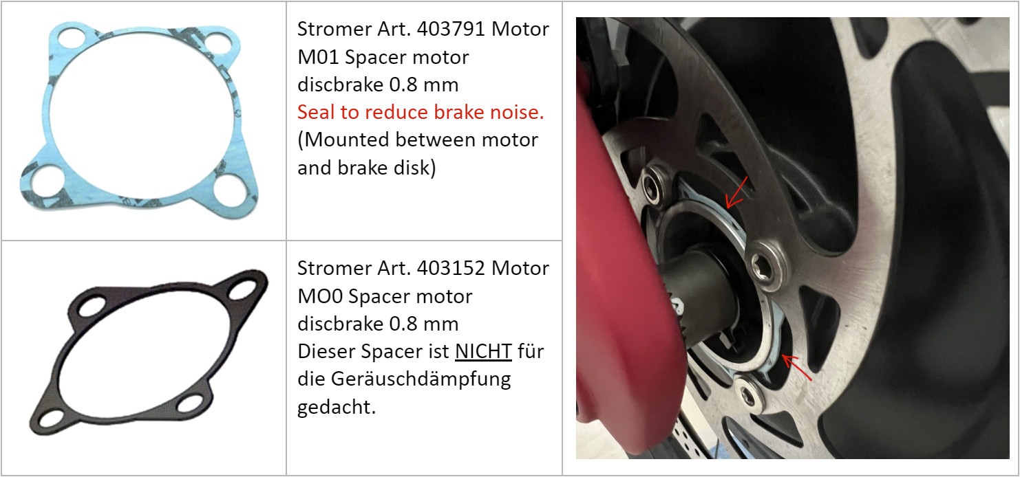

- Weiter hat Stromer eine "Dämpferscheibe" (Stromer Art. 403791 Motor M01 Spacer motor discbrake 0.8 mm) für die Hinterradbremse im Programm. Die letzte Option bringt tatsächlich eine Geräuschreduktion und ist zusammen mit den SwissStop-Belägen unter trocken Bedingungen geräuschlos.

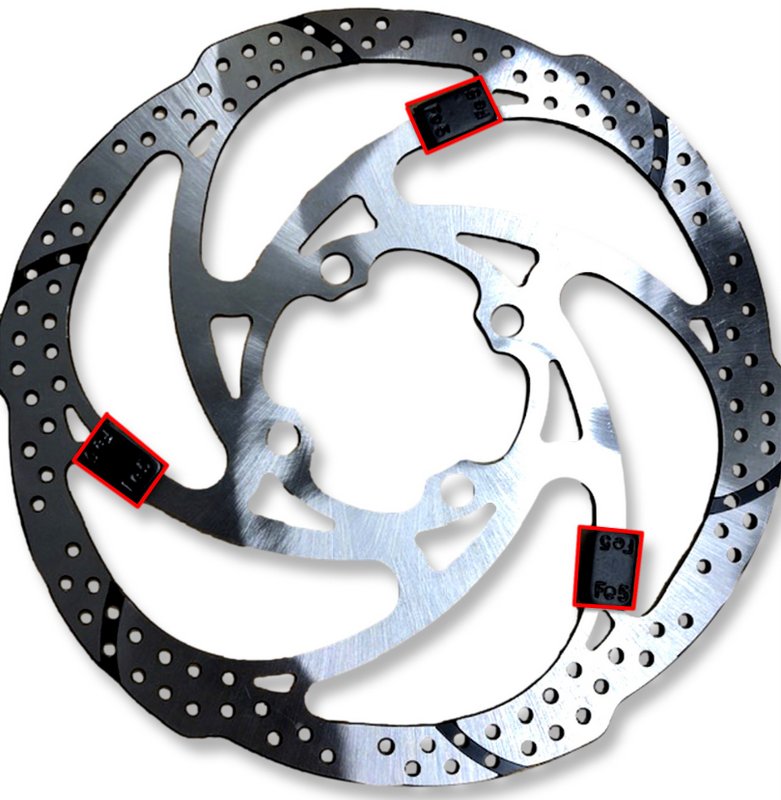

- Drei Auswuchtgewichte (5 gr) als Resonanzdämpfer auf den "Speichen" der Bremsscheibe montiert.
