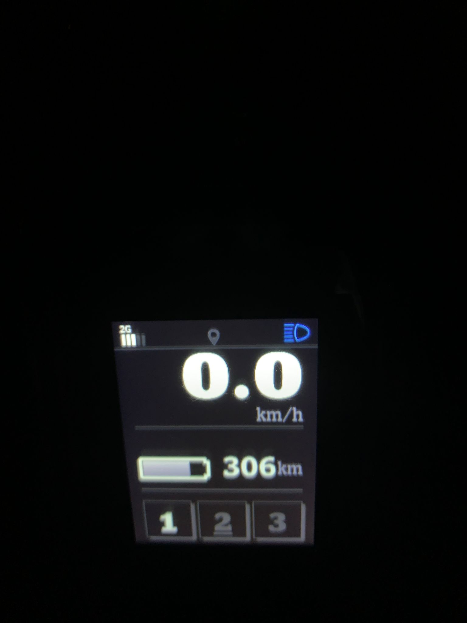

Ich habe den Akku auch mal aus dem Rad genommen und an einer anderen Steckdose geladen und gestern traute ich meinen Augen nicht laut. Stufe 1 306Km Konnte in Stufe 2 auf einmal 100 Km fahren die es letztendlich natürlich nicht geworden sind

Ich finde, dass das sehr nach einem BMS-Verschlucker klingt. Dass das örtliche Stromnetz diese Probleme verursacht, kann nicht sein, da das Ladegerät den Strom ja wandelt. Höchstens das könnte sich beschweren.
Sieht doch erstmal wieder gut aus. Ich würde ihn jetzt 3 Mal von 100% auf 5% runterfahren, gerne auch in allen Leistungsstufen. BMS und Software des OMNI (die ja deine Reichweite kalkuliert) müssen sich wohl neu einspielen. Hoffen wir, dass das klappt. Tendenziell würde ich den Akku zum Laden immer herausnehmen. Wenigstens für die nächsten 3 Male. Danach sollte ja alles wieder laufen.

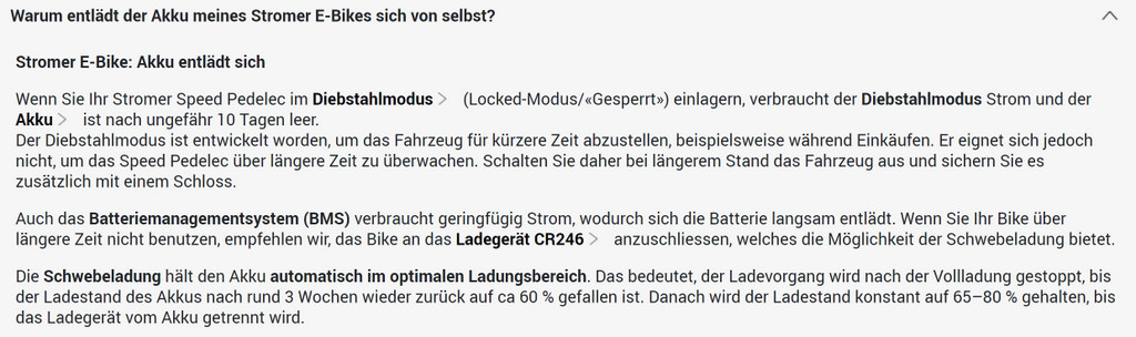

Beim Stromer CR245 spielt das keine Rolle. Wenn die Ladung 100% erreicht hat schaltet das Ladegerät ab und wird sich auch nicht mehr mit dem Akku verbinden wenn der Akku über die Zeit an Ladung verliert. Anders beim CR246. Hier die Erklärung aus der Stromer FAQ: Hat der Akku den Schwebeladungsbereich erreicht muss er für die Volladung vom Lader getrennt und erneut angeschlossen werden.
