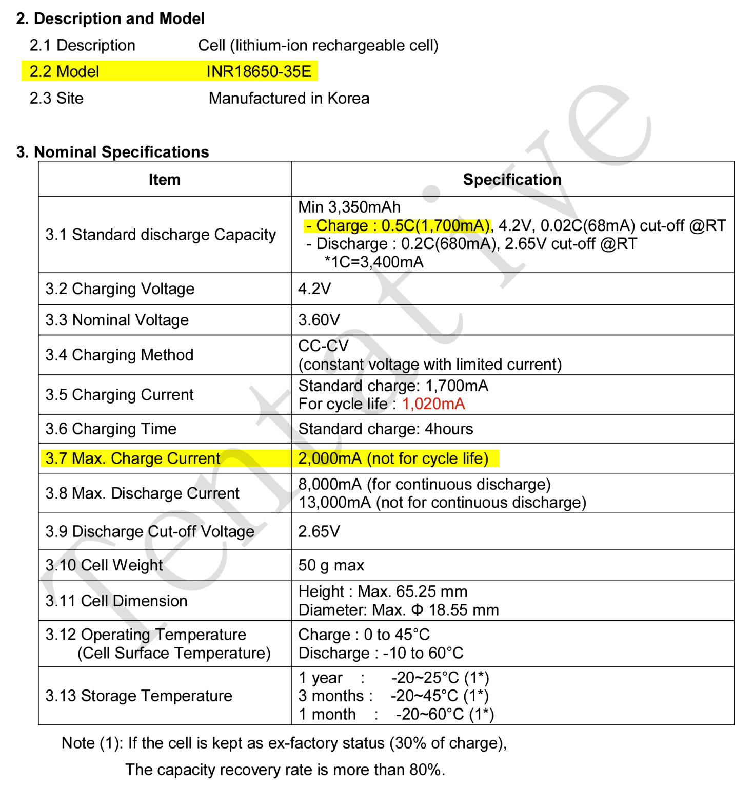

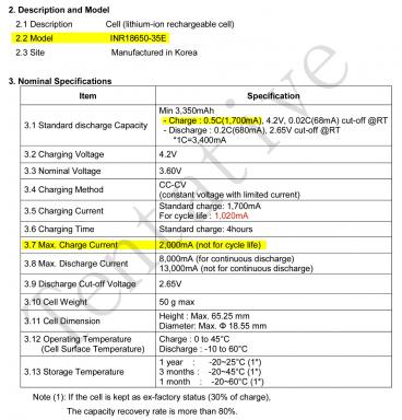

* Der maximale Ladestrom einer Samsung 18650 35E ist laut Datenblatt 2000mA. Damit verkürzt sich aber bereits die Lebensdauer des Akkus. Der Standardladestrom ist mit 1700mA angegeben. Beim 13s6p Akku werden pro Zellenstrang bereits 2.5A "hineingepumpt". U.u. erklärt das auch die in Foren nachzulesenden Ausfälle der Akkus bei Anwendung der Rekup. Meinte das war bei dir auch der Fall?

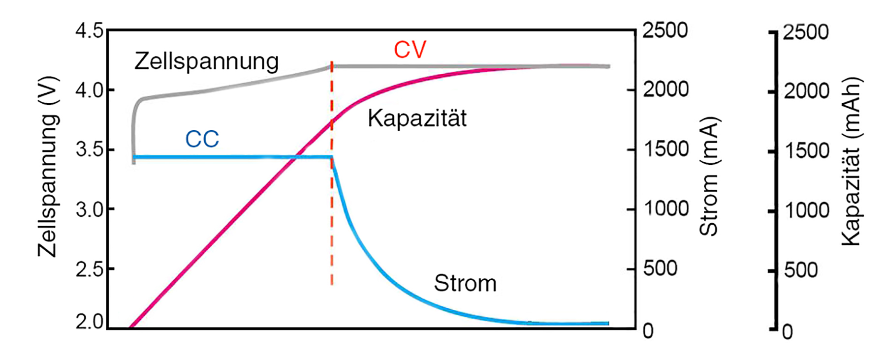

(20.07.2022, 21:42)bluecat schrieb: (20.07.2022, 04:11)ST2-jsg schrieb: Zum laden eines 48V Li-Ionen Akkus muss die Spannung auf 54,6 Volt konstant gehalten werden, unabhängig von der Drehzahl. Ab einer gewissen Geschwindigkeit (oder Drehzahl) der HR-Motors und Rekupstufe 5 wird die zulässige Rekuperationsleistung erreicht. Da die Spannung konstant ist bleibt als Variable der Strom. Um die Zellen nicht zu überlasten* ist dieser auf 15A begrenzt.
Dem kann ich mich anschliessen; ob die Spannung wirklich konstant sein muss, weiss ich nicht. Die Ladegeräte jedenfalls sind CC/CV, haben also zuerst einen konstanten Ladestrom (A) und am Ende des Ladens eine konstante Spannung (V).
Die Frage ist: "Auf was schaut man", den Spannungsverlauf des Akkus oder die Ladespannung. Li-Ionen werden mit 4.2V Ladespannung geladen. Bei 13s6p sind das also 54.6V.
CC/CV: Der Ladestrom (rote Linie) und die Ladespannung bleiben für eine gewisse Zeit (T0) konstant, während die Spannung im Akku (blaue Linie) mit der Zeit steigt. Erreicht die Spannung im Akku beinah die Ausgangsspannung des Ladegerätes, beginnt Phase T1. In dieser Phase bleibt die Ladespannung stabil, während der Ladestrom zurück bis zur Abschaltung geht, i.d.R. ~0.1C.
ST7

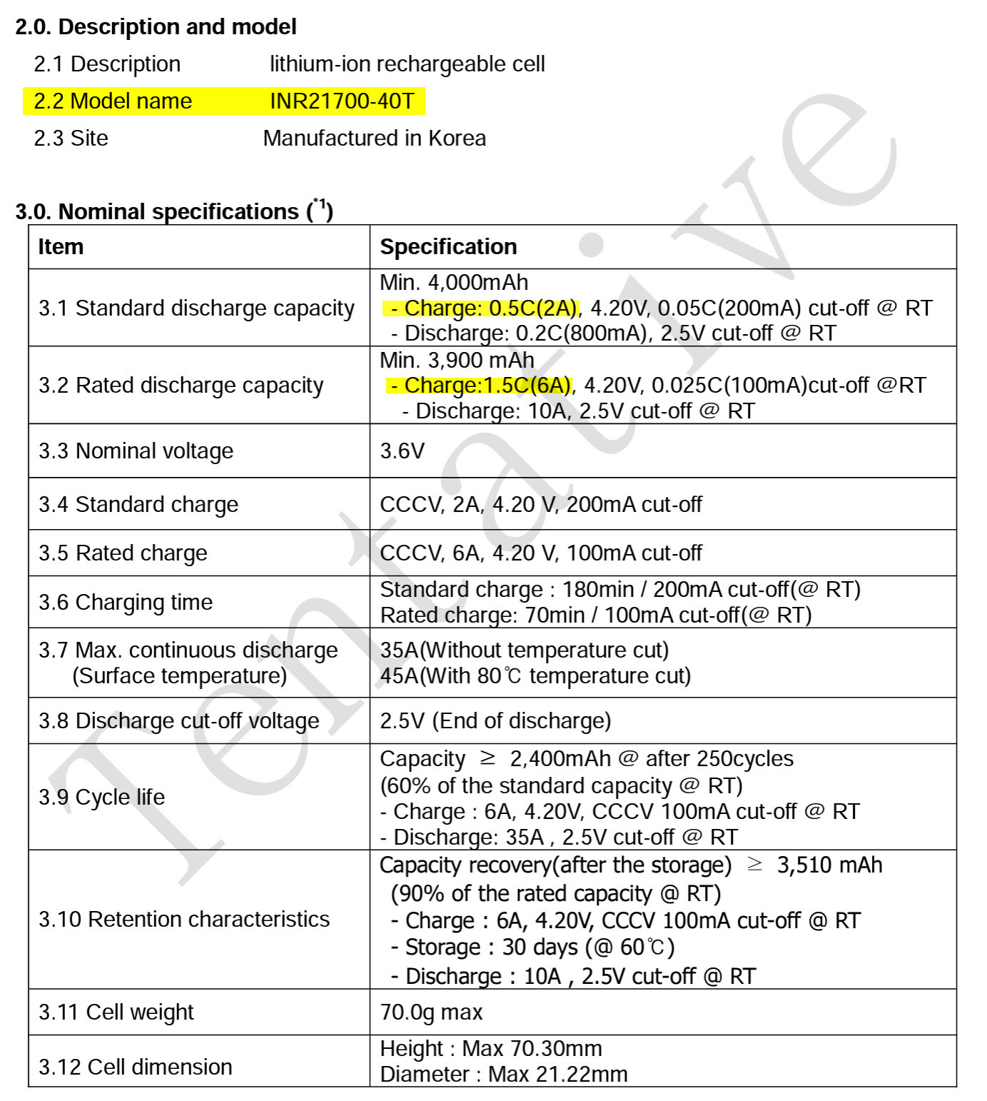

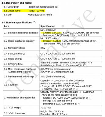

Weiss jemand welcher Zelltyp aktuell verbaut ist, die Samsung 21700 INR21700-40T mit 4000mA könnte es sein?
(21.07.2022, 10:21)Hannes Buskovic schrieb: Aufgrund der höheren Masse, sollten sie auch mehr vertragen da der "C-Wert" sich ja auf die Kapazität der Zelle in Koordination mit der Zeitachse bezieht - oder?
Die empfohlene Ladestromstärke liegt bei der 18650 wie 21700 bei 0.5C, also 1.7A bzw. 2A (Basis Samsung Zellen). Beim max. Ladestrom kann die 21700 1.5C (6A) die 18650 aber nur 2A (knapp 0.6C), zumindest nach den Datenblättern hier.
@Hannes: Es gibt C & C. Das einte ist die C-Rate oder C-Koeffizient, das andere Coulomb, beides oft nur als Abkürzung C zu lesen. Du meinst vermutlich Letzteres.
@ST7: Mit dem neuen BQ1440 überschreitet Stromer also nach wie vor bei Rekup die empfohlene Ladestromstärke, geht man von der Samsung INR21700-40T aus. Allerdings hat die Zelle mehr Luft nach oben und es dürfte sich nicht so stark auswirken wie bei der 18650.
