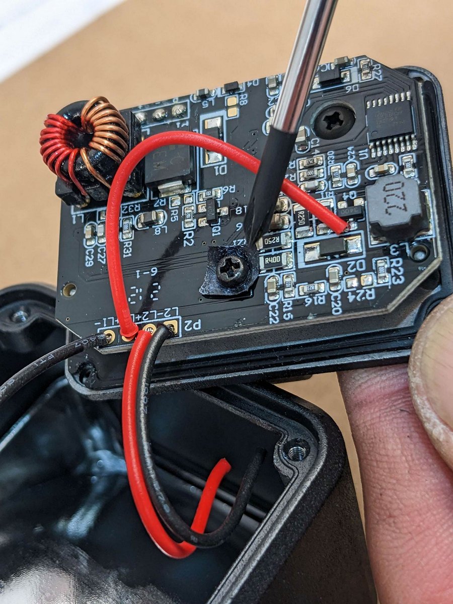

(30.04.2023, 02:10)Martini Snowfox schrieb: Und Problem gelöst - und das in unter 30 min.
Das Problem - laut Stromer - ist diese kleine Schraube, welches die Platine in Position hält.  Mit einem kleinen Stück Fahrradschlauch oder Isotape (Es muss ein kleines Loch für das Gewinde gestochen werden) kann man diese isolieren und dem Problem entgegenwirken.
Cool
Hat bei mir geholfen.  Smile

Habe seit letzter Woche einen Stromer ST3 Pinion. Absolut geiles Teil.
Bereits am ersten Tag ist mir jedoch aufgefallen, dass das Licht beim Bremsen oder Pedalieren unterschiedlich stark leuchtet. Wurde dann hier auf dem Forum fündig.
Danke für den Hinweis mit dem Isotape. Habe es auch so gemacht und das Flackern ist weg!
Aber dass kann doch nicht sein, dass das Problem bekannt und so einfach zu beheben ist und noch keine Massnahmen seitens Stromer getroffen wurden…
#53
(28.06.2023, 22:23)chrischel schrieb: Aber dass kann doch nicht sein, dass das Problem bekannt und so einfach zu beheben ist und noch keine Massnahmen seitens Stromer getroffen wurden…
Das Problem ist bekannt und betrifft eine Charge der Roxim Z3E.
Welche Massnahmen erwartest du - eine Rückrufaktion? Die neuen Produktionschargen werden sicher nicht mit defekten Lampen ausgeliefert. Bikes die beim Händler an Lager waren können aber durchaus vom Problem noch betroffen sein.
Die Lösungsvorschläge an die Händler seitens Stromer waren anfänglich einen Workaround (Isolierscheibe) anzuwenden, dies aufgrund von Lieferproblemen von Ersatzlampen. Der reguläre und richtige Weg ist nun einen Garantieantrag seitens Händler zu stellen und die Lampe auszutauschen.

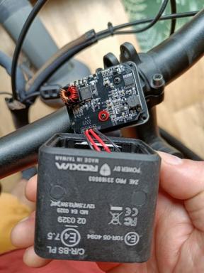

Hallo.
Mein St1 ist jetzt 5 Jahre alt und hat ca. 57.000 km. Ich habe meinen Roxim Z4e bereits dreimal gewechselt (zweimal im Rahmen der Garantie und einmal außerhalb der Garantie). Jetzt ist er wieder kaputt. Ich habe die Lampe auseinandergenommen, um den Fehler zu finden, konnte aber nichts Ungewöhnliches finden. Die Schraube in der Mitte der Plate, die früher einen Kurzschluss verursachen konnte, hat jetzt eine rote isolierende Kunststoffscheibe. Wissen Sie, was der Fehler sein könnte? Ich möchte die Lampe nicht zum vierten Mal für 230 Euro wechseln, nur damit sie nach 12 Monaten wieder kaputt geht.
#58
Das wäre der 4. Wechsel! Aus meinem Berufsleben weiss ich, dass bei dieser Häufung eines Fehlers bei der gleichen Komponente der Fehler auch im Umfeld zu suchen ist. Ja, bei der Roxim gab es eine Charge die auf dem PCB ein Isolationsproblem hatte. Wenn man Pech hat ist auch der Ersatz fehlerhaft - aber 4x, unwahrscheinlich?
Die Z4E Pro ist, bis auf dieses Isolationsproblem bezüglich Ausfallquote, unauffällig. Der Fehler könnte bei der Versorgungsspannung liegen, eher unwahrscheinlich aber nicht auszuschliessen. Wenn sie konstant zu hoch wäre könnte auf Zeit ein Fehler bei der Lampe eintreten.
Hat deine Roxim einen Mantelwellenfilter? Er hilft Störspannugen bei der Versorgung zu dämpfen, schützt aber auch die Bikelektrik, sollte die Roxim z.B. durch einen internen DC-DC-Wandler selber solche erzeugen.
