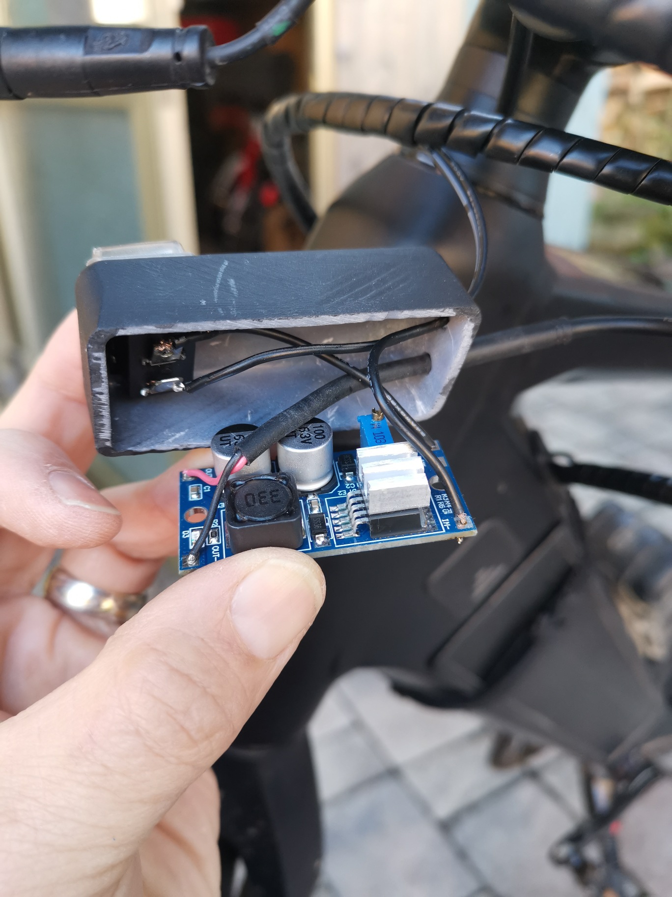

Ich stehe also vor dem genau gleichen Problem wie Du und habe mir dazu einen einstellbaren Spannungsregler LM2596HV (ca. 7€, bis 60V Eingang, einstellbarer Ausgang) bestellt. Jetzt hoffe ich, dass der auch eventuelle Spannungsspitzen beim Rekuperieren übersteht, das werde ich über den Weihnachtsurlaub ausprobieren und Euch auf dem Laufenden halten.

Beim ST2 habe ich jetzt die Mini Pro 45 angeschlossen, die nur mit 12V läuft. Den habe ich mittels Spannungswandler direkt an die 48V Hauptleitung vom ST2 gehängt. Der günstige Spannungswandler (LM2596HV) funktioniert ausgezeichnet, ist aber am oberen Ende seiner Leistungsgrenze. Deshalb werde ich noch einen kleinen Kühlkörper aus der Bucht holen und aufkleben, ehe ich das Gehäuse zu mache. Habe das ganze heute eine halbe Stunde mit offenem Gehäuse ausprobiert, da ist bei Fernlicht nach einigen Minuten der Wandlerbaustein so heiß geworden, dass man den Finger ungern dauerhaft drauf lässt. Darum den Kühlkörper.
Für die geneigten Mitleser mit ST1x oder ST2: Nicht versuchen, die Spannung an der Ladebuchse abzugreifen! Ich war zuerst auf die Idee gekommen, die 48V an der Ladebuchse abzugreifen. Die steht aber tatsächlich nur unter Spannung, wenn der Akku im Bike geladen wird - sobald das Ladegerät weg oder aus ist, ist keine Spannung mehr drauf! Und da oben ist es so eng, da kriegt man die Abzweigung nicht wirklich unter. Das war ein Gewürge, Kabel verunstaltet und mühsamst wieder reingewürgt und das völlig umsonst Dodgy
Habe die 48V jetzt an der Hauptleitung unterm Tretlager abgegriffen und unter der Kunststoffabdeckung, wo der Controller sitzt, hochgeführt. Dann an der Kabeldurchführung oben durch. Eine 2A Sicherung unten am Tretlager direkt nach dem Abgriff, zur Sicherheit. Spannungswandler in kleinem Gehäuse unter den Vorbau geklebt. Bilder folgen, wenn endgültig fertig. Ist bisher erst eine halbe Stunde erprobt, die war aber sehr begeisternd.

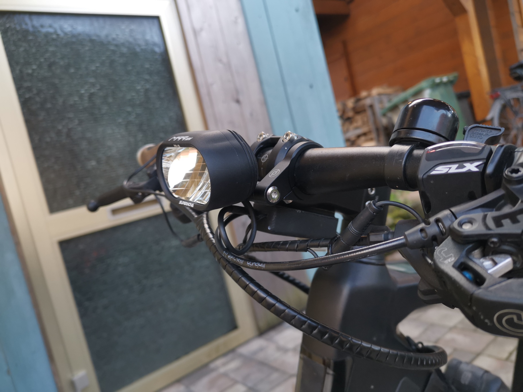

Bei mir ist, wie geschrieben, jetzt die Mini Pro 45 dran, angeschlossen an die 48 V Hauptleitung. Ausschlaggebend für mich war, das 250 € einfach nicht so weh tun wie 350 €, und hübscher finde ich sie auch noch. Dafür musste ich noch einen Spannungswandler unterbringen. Im Rahmen habe ich dafür Partout keinen Platz gefunden- vielleicht ist der Vorbau hohl genug?
In meinem Fall ist der Spannungswandler jetzt in einem kleinen Gehäuse unter dem Vorbau angebracht. So konnte auch noch ein Kippschalter untergebracht werden, um die Lampe manuell aus- und einschalten zu können. Ganz hartgesottene können statt dessen auch ein Relais mit Anschluss zur alten 6V-Leitung unterbringen, aber irgendwann ist ja auch mal gut :-P
Ein paar wenige Fotos habe ich beim Umbau gemacht und hoffe, in den nächsten Tagen Zeit zu finden eine kurze Umbaubeschreibung.
@Gibbon: Habe mein altes ST1 gecheckt, an der 6V Lampe steht in Klammern tatsächlich "6-42V" hinter den 6V. Das spricht auch für Deine Beobachtung, dass da mehr als 6V anliegen. Ich weiß nur nicht, ob ich mich trauen würde da eine größere Lampe dranzuhängen ohne vorher zu checken, ob da der Controller dazwischenhängt. Der Controller sitzt da ja im Motor. Wenn Du Deine Lampe an den Lampenanschluss oder die Hauptleitung hängst, wirst Du auch einen Spannungswandler brauchen. Hat in meinem Fall 7,99 € gekostet für den LM2596HV.
Anbei schon mal ein Foto mit Lampe und Spannungswandler fertig montiert sowie eines mit dem Spannungswandler vor dem Schließen des Gehäuses.
