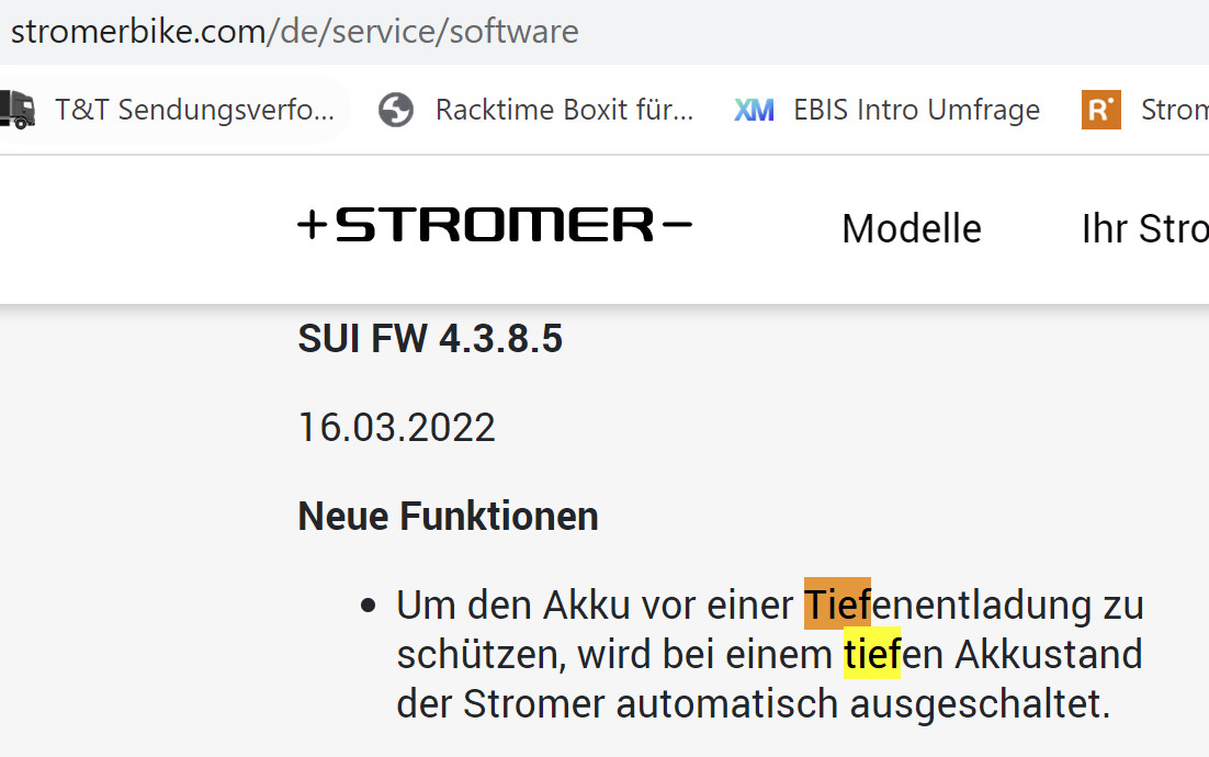

Das ist kein Designfehler. Li-Ionenakkus können bei Tiefenentladung irreparabel defekt gehen. Davor warnt jeder Hersteller.
Die Stromer haben einen Schutz welcher den Akku abschaltet, sollte das Bike bei tiefen Akkustand eingeschaltet bleiben.
