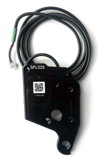

Bei meinem Sensor, dem SPL025, führt das Kabel vom Sensor bis zum Omni ohne zusätzliche Steckverbindung. Das ganze Kabel wurde also mit dem neuen Sensor bereits ersetzt.
Die Beiträge zur Problemlösung mittels Hupen habe ich auch schon studiert, doch das Betätigen der Hupe brachte bei mir keine Veränderung.
Als ich das Problem langsam auf das Kabel des TMM Sensors eingrenzen konnte und sich der Voltage Wert beim Ziehen des Kabels auf den "Normalwert" senkte, glaubte ich wirklich an eine gequetschte Stelle mit Beschädigung einer Litze innerhalb der Ummantelung und bestellte deshalb einen neuen Sensor. Bei den letzten beiden Fehlertagen reichte aber nur schon die kleinste Berührung des Kabels und der auf ~3.0 Volt stehende Voltage Wert springt in den Bereich um ~1.4 Volt und alles funktioniert tadellos. Es macht tatsächlich den Eindruck, dass nicht das Bewegen, sondern nur schon das Berühren des Kabels den gewünschten Erfolg bringt.
