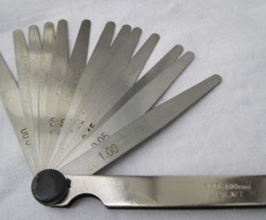

Was mir beim Reinigen aufgefallen ist: zwischen Magnet und Hallsensor ist so gut wie kein Abstand zu erkennen.
Frage: worauf deutet der zu hohe Voltage Wert hin? Und wie komme ich davon runter? TMM justieren?
#20
Wie "klein" der Abstand : Magnet - Hallsensor tatsächlich ist, und ob er "gegen Null" geht, würde ich mit einer Fühlerlehre messen.

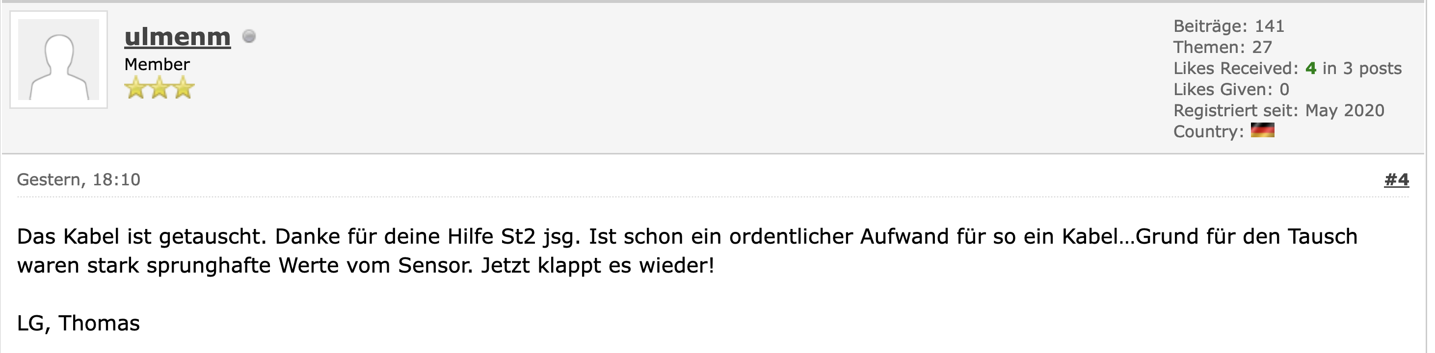

Oder es liegt bei dir ein ähnliches Problem wie bei  >>ulmenm<< vor
