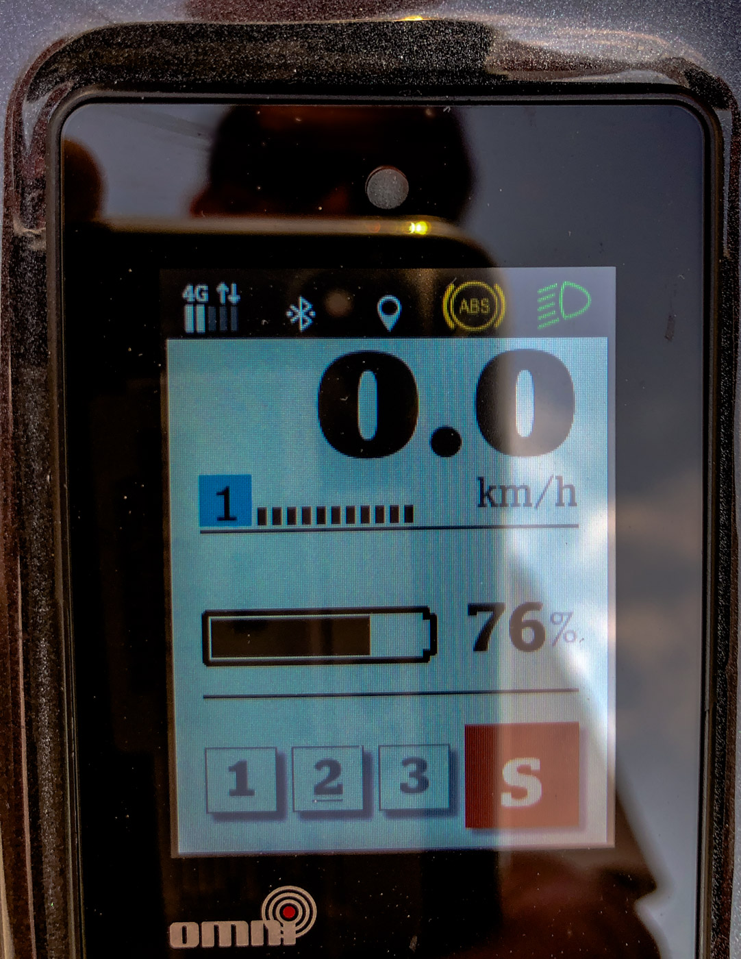

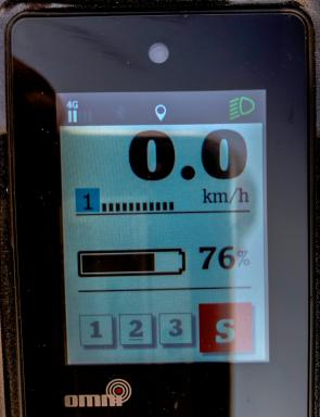

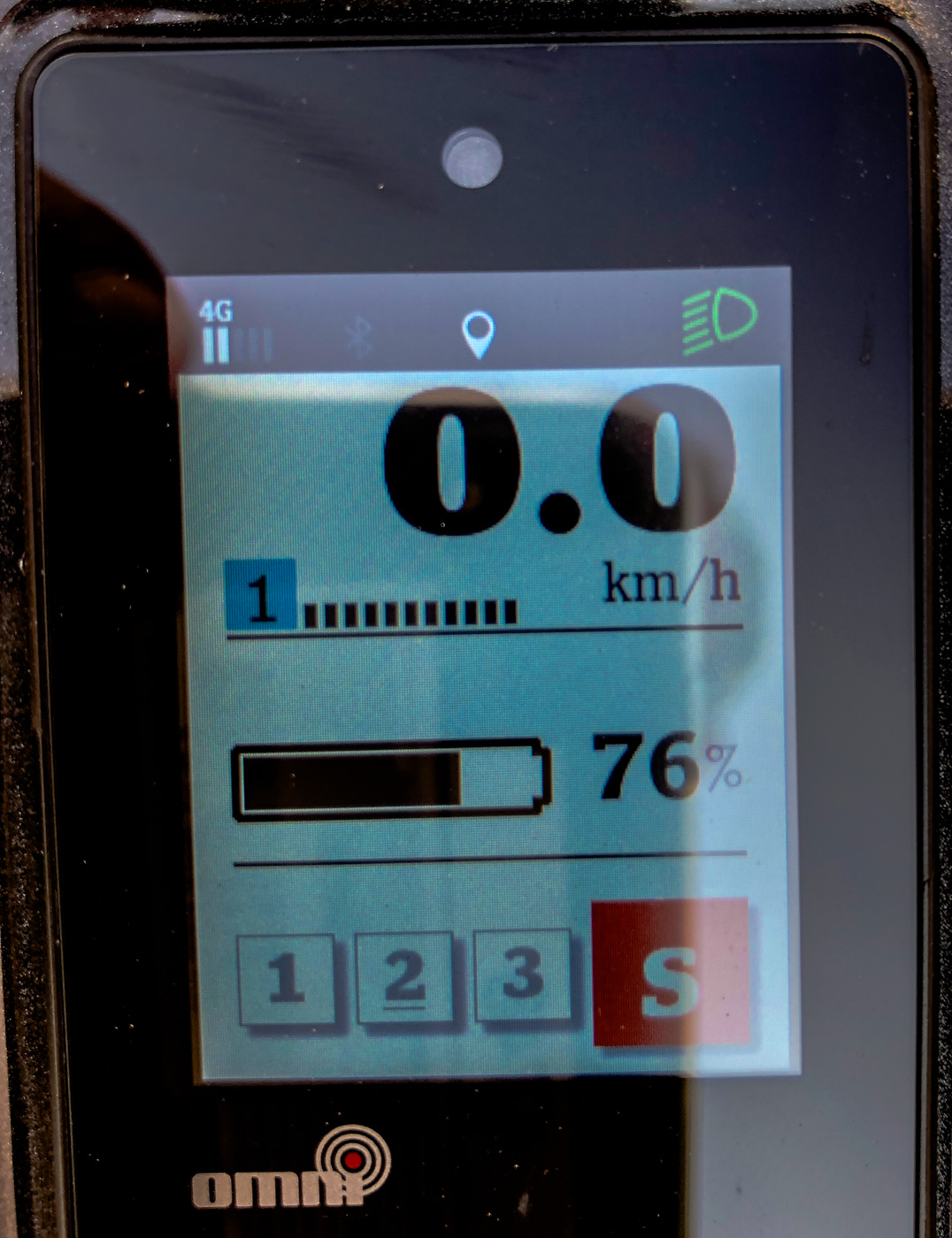

Das Ganze geht auch mit 4G!
Der ST7 steht in gutem 4G Empfang, aber es findet kein Datenaustausch statt. Sperren via App geht nicht - und so nebenbei ist auch keine BT Verbindung aufgebaut.
ST7 ausschalten - einschalten
Und siehe da: Die Verbindung ist da, die Kommandi von der App werden ausgeführt und sogar BT läuft wieder. Ganz offensichtlich hatte sich das OMNI verrannt.
Das ABS Symbol kommt immer nach dem Neustart und verschwindet mit derm Ersten Bremsen.
#18
