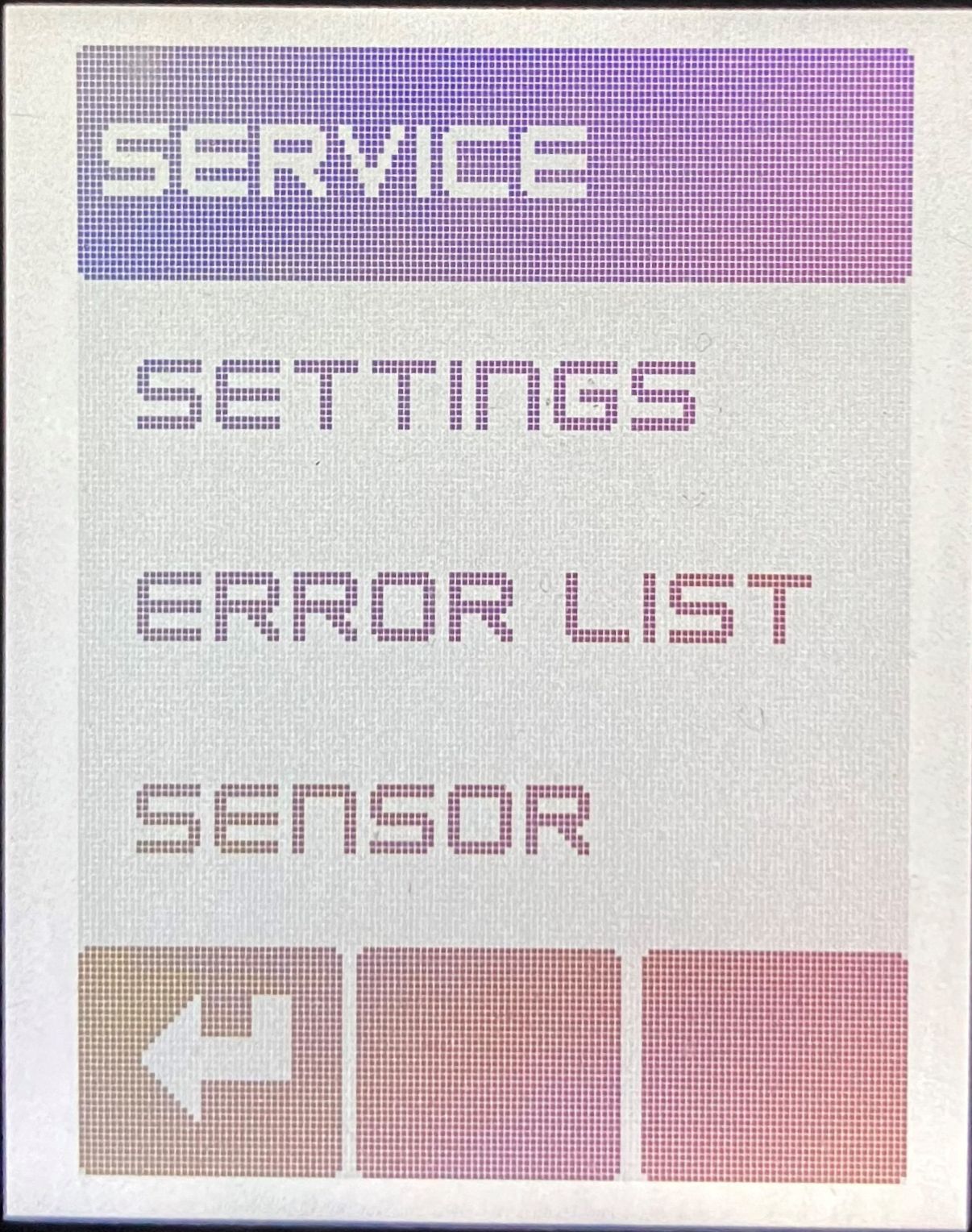

Ihr könnt ja mal im Servicemenü den Akku bzw. den Controller überprüfen. So könnt ihr ggf. sehen ob ein Fehler vorliegt.
Wie es geht: Akku SELF_CHECK - Probleme erkennenTest Runner (Selftesting Components).
Beim beschriebenen Fehlerbild ist es meistens so, dass der Stromer noch funktioniert aber eben spezifisch Ladeprobleme (innerhalb des Stromers) vorliegen die auf einen partiellen Defekt des Kontrollers zurückzuführen sind. Wenn der Akku ein Problem hat kann man meistens nicht mehr fahren.
Ja, das Fahrrad fährt einwandfrei mit normaler Unterstützung. Das einzige, was ich bisher gefunden, was nicht funktioniert, ist das laden des Akku im Fahrrad.
Auf Anraten des Mechanikers beim Händler habe ich die Ladebuchse im Fahrrad getauscht, allerdings ohne Erfolg.
Im Servicemenu gibt es bei mir keine Akku-Diagnose.
Dazu musst du den Prüflauf durch laufen lassen. Da werden alle Parameter nacheinander abgearbeitet.
