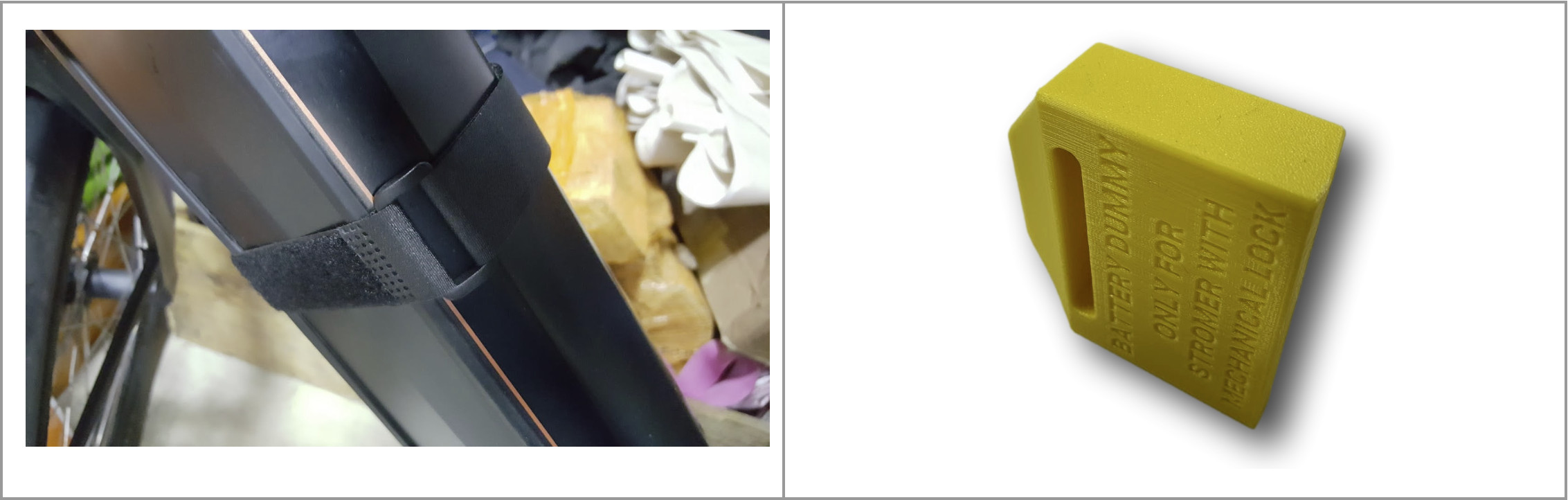

Wenn es nur zu sein soll, kann man es mit einem elastischen Klettband (wie für Hosenbeine am Fahrrad) gut verschließen.
Bei den Modellen mit elektromagnetischem Schliessmechanismus funktioniert das Verschliessen des Akkufachs nur mit eingelegtem Akku. Nimmt man diesen - wie empfohlen - z.B. für die Reinigung heraus oder lädt man den Akku ausserhalb des Stromers, kann die Klappe nicht geschlossen werden. Hier hilft ein Riemen mit Klettverschluss.
Für ST1X, ST2-old und ST2S-old, bei denen sich der Deckel mit einem mechanischen Schlüssel öffnet, gibt es den Battery-Dummy.
Nicht für ST1-alt, ST1-neu, ST2-neu, ST3 oder ST5, bei denen der Deckel elektrisch mit dem Druckknopf öffnet.
Beides von van Zijp Technik - 3D Printservices.
