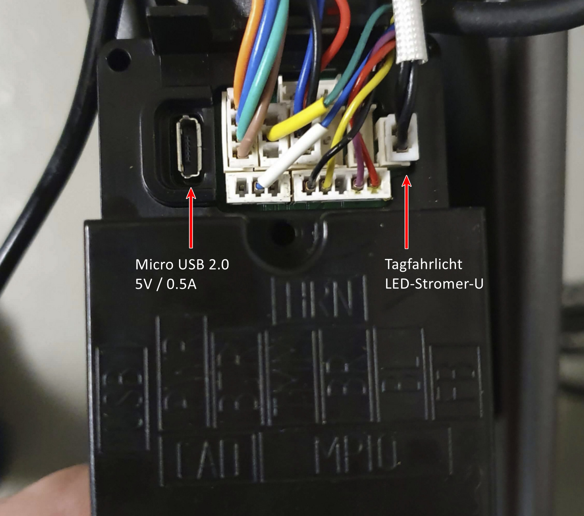

Der USB Anschluss ist bei allen OMNI C Modellen der gleiche, wobei der ST7 eine USB-C Buchse an der Oberrohr-Unterseite verbaut hat, was aber nichts an der Leistung ändert.
Diese ist gemäss USB 2.0 Standard mit 5V/0.5A = 2.5 Watt für die meisten Smartphones sehr gering, wenn es dann überhaupt funktioniert. "Dumme" Geräte sollen mit bis zu 1A, also 5W versorgt werden.
Tausche doch mal das Ladekabel testweise aus und schaue ob das Problem behoben wird. Kontrolliere ggf. den USB-Anschluss im Omni. Auch die Verkabelung vom Tagfahrlicht bis zum Omni (Kabelbruch) kann ein Problem sein.
Moin, ich habe mein Telefon seit Februar problemlos laden können und auch die Shimano Schaltung. Ich gehe mal davon aus, dass ich den schwarzen Deckel auf der Unterseite des Oberrohrs öffnen muss, um da ran zu kommen.
Das Omni wird im Oberrohr von oben eingebaut und an der Unterseite mit einem Drehverschluss/Kappe festgeschraubt.
Mehr dazu hier unter "Omni - Ausbau - Removal Tool (SUI Nut Tool)". Stromer beschreibt das auch rudimentär in der Anleitung hier.
