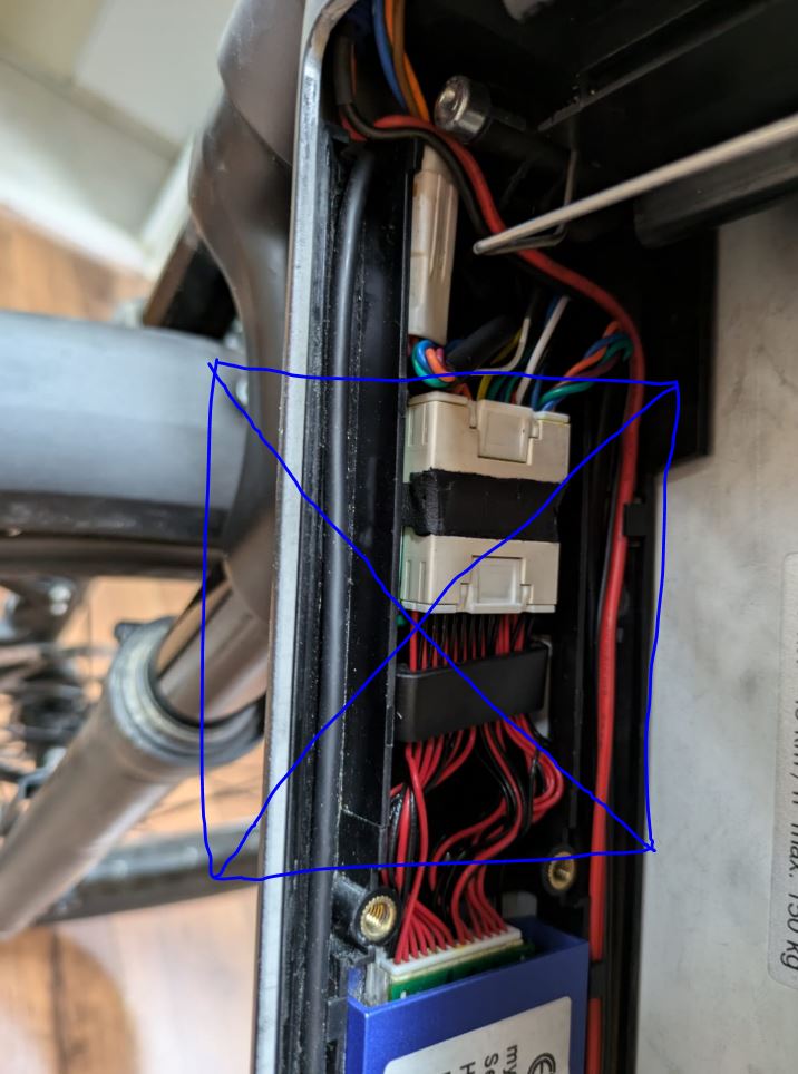

Der blau angekreuzte Bereich im Foto muss beim Bike entfernt und die Kabel müssen direkt verlötet werden. Ich habe zusätzlich auch die Kabel im Stecker zum Sine Wave Controller neu gekrimpt.

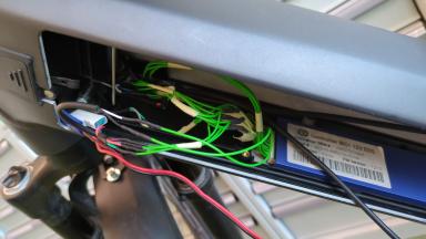

Vor ca. 2x Monaten habe ich das Board nun entfernt und alle Kabel direkt verlötet. Seither läuft das Bike wieder.
