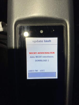

Das Update scheint aufgespielt worden zu sein (siehe Anhang / Bild). Das Ladegerät hat den Akku wohl auch vollständig geladen = beide LED`s leuchten inzwischen "grün".
--  Allerdings verschwindet die Anzeige auf dem Display nicht.
--  Das Rad läßt sich nicht abschalten - beim Druck auf den Button an der Unterseite des OMNI passiert nichts.
--  Beim Treten der Pedale bleibt auf dem OMNI-Display die Firmwareanzeige unverändert bestehen.
-- Ich kann also z.Zt. das Rad nicht ausschalten.

ich bin deinem Rat soeben gefolgt ( meine Ungeduld wollte nicht bis morgen abwarten) und habe durch langes Drücken das Rad "zwangsabgeschaltet".
Beim Wiederhochfahren bekam ich einen Hinweis auf einen "aufgetretenen Systemfehler" incl. eines roten Warndreicks im Display / OMNI.
Im weiteren hieß es, dass ich das Rad wieder neu starten soll und beim Wiederauftreten des Systemfehler meinen Händler zu kontaktieren.
Also wieder aus und wieder eingeschaltet - mit einem - zugegebenermaßen - etwas mulmigen Gefühl....:
ABER : zum Glück kein erneutes Warndreieck und alles wie früher !!!!
