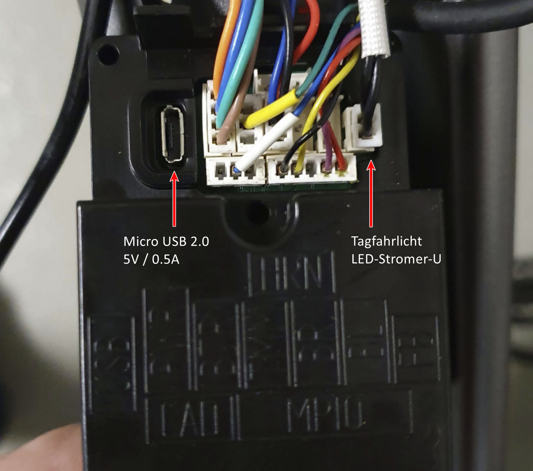

(26.02.2025, 12:12)Bergebauer schrieb: Ich habe mit dem Service von Supernova gesprochen: An P2 und 3 kann man nur Leistung annehmen, wenn P5 vom Fahrrad versorgt wird. Das ist bei Stromer nicht der Fall.
Mit ans Tagfahrlicht anzuschließen könnte dann zu Fehlermeldung kommen, wenn der Controller die Verbräuche kennt und dieser dann höher wäre.
Eine Idee wäre noch ein step up Modul für USB, dann würde ich auch nicht in die Elektrik eingreifen. Jedoch fraglich ob die Leistung ausreicht.
Edit: Das Fernlicht wird laut Supernova auch noch etwas heller, wenn man P5 anschließt. Dann muss man aber die M99 umprogamieren, was man aber selber machen kann.
Dann sollte das Supernova in der Bedieungsanleitung (s. Scr oben) erwähnen. Hier steht ledglich, dass P2/P3 immer eingeschaltet sind aber nicht, dass dazu der Boosteingang P5 versorgt werden muss.
Stromer hat nicht, wie u.a. Bosch, einen speziellen Anschluss in der Bordelektrik mit dem P5 versorgt werden kann. (S. Links unten)
USB Step up 5 >12V, ja, wenn nicht mehr als max. 5 W verbraucht werden. Könnte für die Turntec aber gut reichen, die brauchen 2W. Und ja, Stromer überwacht u.a. den Akku auf zu hohe Stromflüsse. Für einen Blinker mit 2 W Leistungsaufnahme müsste das aber kein Problem sein.
Die m99 Pro kann 3000 lm Lichtleistung im Scheinwerfermodus. Das aber nur, wenn P5 mit Spannung versorgt wird. Die Supernova m99 Pro 2 läuft bei Stromer im Modus 1 (Werkseinstellung). Die Lichtleistung ist dabei auf 1600 lm beschränkt, gleich wie bei der "alten" m99 Pro (ST2S / ST5/ die ersten ST7)

Dann werde ich wohl zuerst mal versuchen das Tagfahrlicht anzuzweigen. Wo kann man das am Besten abgreifen, am Licht oder am Omni?
Ich würde das gleich beim Omni machen. Wenn du die Kabel nicht auftrennen willst musst du einen JST-Y-Abzweiger verwenden.
(26.02.2025, 16:19)ST2-jsg schrieb: Ich würde das gleich beim Omni machen. Wenn du die Kabel nicht auftrennen willst musst du einen JST-Y-Abzweiger verwenden.
Irgendwie läuft es nicht mit dem Projekt :
Der Anschluss ist bei mir zum auswerfen des Akku.
Dort liegt keine Dauerspannung an und wenn ich diesen abziehe bleibt das Tagfahrlicht an und der Akku geht nicht mehr raus
Edit :
Es ist am Kabel, welches nach unten geht angeschlossen, damit funktioniert der Blinker ohne Probleme, siehe Bild.[Bild: https://photos.app.goo.gl/4sRay8Ho3Mzhidhr8https://photos.app.goo.gl/4sRay8Ho3Mzhidhr8

Ich habe jetzt alles verbaut, es fehlt nur noch das Y-Kabel für den Anschluss am Tagfahrlicht.

(26.02.2025, 18:59)Bergebauer schrieb: Es ist am Kabel, welches nach unten geht angeschlossen, damit funktioniert der Blinker ohne Probleme, siehe Bild.[Bild: https://photos.app.goo.gl/4sRay8Ho3Mzhidhr8https://photos.app.goo.gl/4sRay8Ho3Mzhidhr8
welche Spannung liegt denn auf diesem Kabel?  Und keine Fehlermeldungen vom Boarcomputer?
12V
Ich habe es nur im Stand mit einer losen Verdrahtung getestet, da kam keine Fehlermeldung. Ich bekomme Ende der Woche die Stecker für das Y-Kabel, dann kann ich es während der Fahrt testen.
