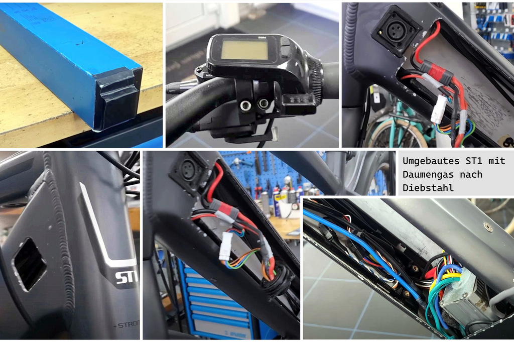

Stromer werden auch auf abenteuerliche weise umgebaut, das Omni ausser Funktion gesetzt und mit alternativen Kontrollern und umgebauten Akkus, Daumengas in Betrieb genommen.
