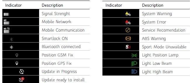

Hallo zusammen
Eben flattere ein Mail von Stromer rein, dass Swisscom 3G per Ende 2025 abschalten wird. Dann werden ältere OMNI-C unbrauchbar und müssen ersetzt werden, falls man weiterhin an der Cloud hängen will. Ich bin nicht sicher, ob mein ST2 ein OMNI-C 3G oder 4G hat (habe das vor Jahren mal nach einem Defekt nachgerüstet, original war ein SW OMNI verbaut) Stromer schreibt im Mail, dass gem. ihren Daten mein OMNI-C nicht 4G fähig sei, aber beim Feature-Vergleich 3G/4G, schreiben sie, dass nur das 4G Over the Air Updates kann, und das kann mein OMNI definitiv. Nun bin ich unsicher...
Wie kann ich feststellen, ob mein OMNI-C 3G oder 4G ist?
Danke für eure Tipps!
