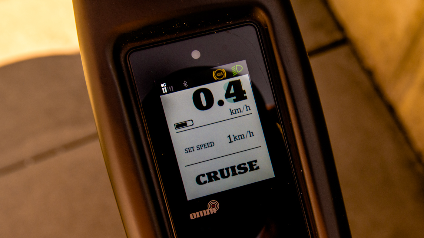

@Scultetus: Du hast das richtig gehört! Das Omni verwendet LTE-M baut direkt auf der LTE-Infrastruktur (4G) auf, ist aber für IoT-Geräte optimiert, die geringe Datenmengen, lange Akkulaufzeiten und breite Abdeckung benötigen. Im Omni wird das meist als 4G und in der Fallbackvariante als NB (steht für Narrow Band Internet of Things) angezeigt. Siehe auch #1

Daher bleibt nur der Blick auf das Display, idealerweise an verschiedenen Standorten. Will sich das 4G Symbol partout nicht zeigen, ist leider keine 4G Verbindung möglich.

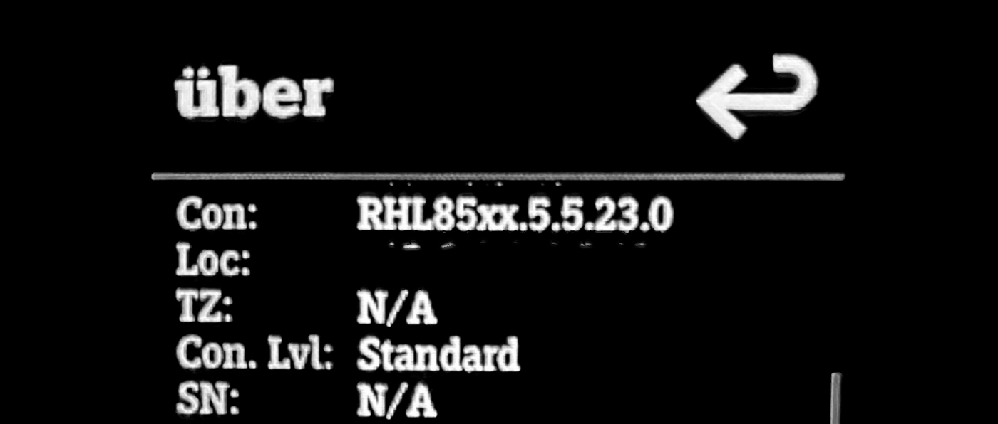

Stromer FAQs (Stichwort "Abschaltung")
Abschaltung von 3G in der Schweiz: Ist mein Stromer von der Abschaltung der 3G-Technologie betrofen?
Das hängt vom installierten OMNI Interface C ab. Betroffen sind ausschliesslich Stromermodelle ST1, ST1 X, ST2, ST2 S, ST3 und ST5, die bis Ende 2021 produziert wurden. Sie können auf Ihrem OMNI Interface C unter «Menu/System/About» nachprüfen, ob ihr Stromer betroffen ist:
Überprüfen Sie in der Liste SUI die Einstellungen «CON» und «SN».  Falls die Bezeichnung bei «CON» mit RHL85xx…. startet oder die Bezeichnung bei «SN» mit den Ziffern 401023 oder 403470 beginnt, ist Ihr OMNI C Interface nicht 4G-tauglich und Sie werden nach Abschaltung der 3G -Technologie keine Konnektivität mehr über das Mobilfunknetz haben.

(07.05.2025, 23:51)StromerV8 schrieb: Stromer FAQs (Stichwort "Abschaltung")

Mein Stomer kann nur 3G RHL85xx steht bei con. In Deutschland ist 3G ja schon seit 2021 nicht mehr, ändert sich in Deutschland auch etwas?
Hab gelesen, dass 3G auch über 2 G läuft, dass soll es in D noch bis 2028 bzw. 2030 geben. Mein Stromer hat nämlich Netzberbindung und lädt auch Updates.
